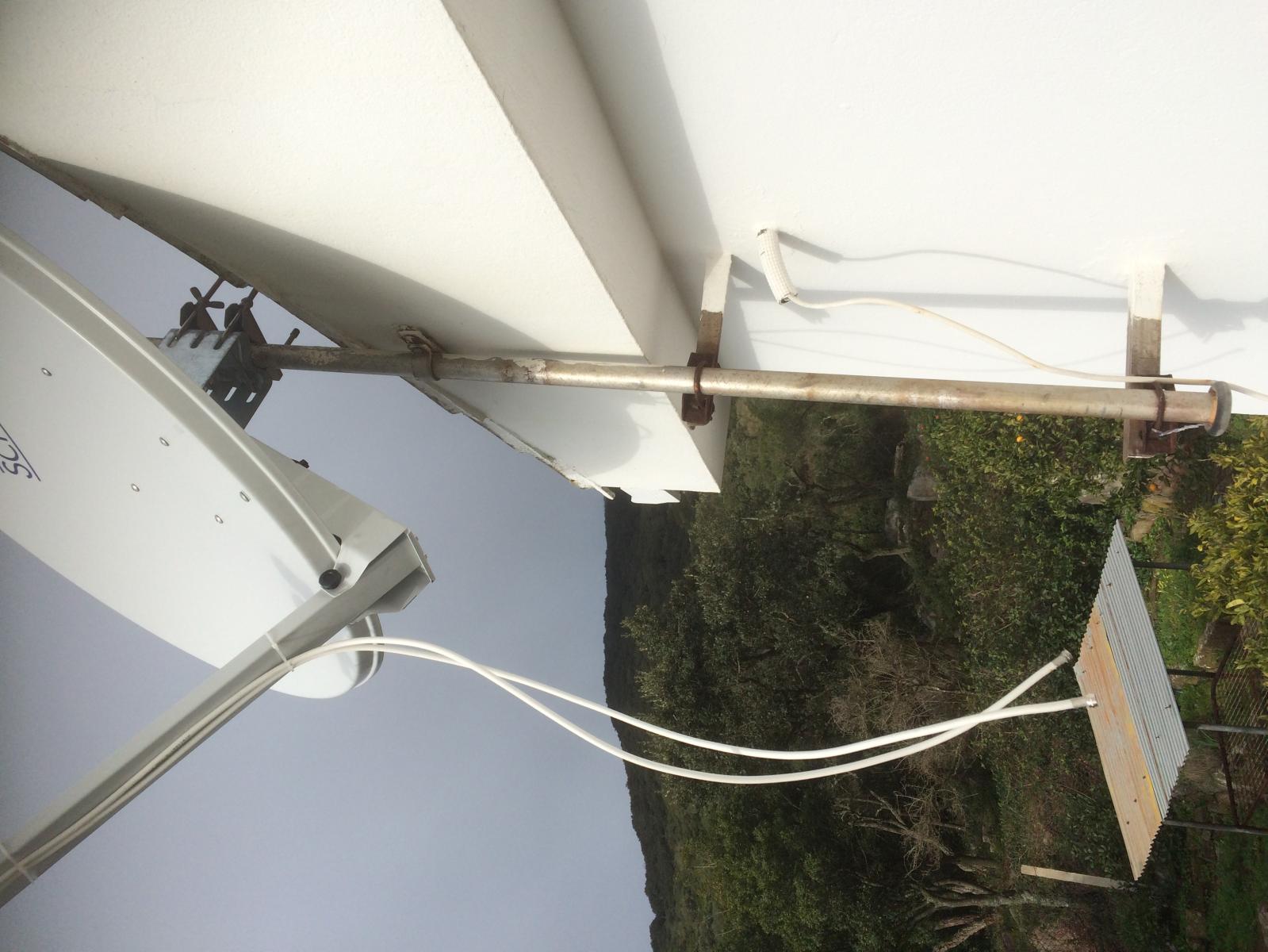

Tja pat-de-kiter, ik voorspelde het je al dat een Schwaiger SPI1000 aan de krappe kant is omdat dit eigenlijk maar een 90cm-schotel is. Dat de lnb-arm wel 1cm bewoog komt niet door de mindere kwaliteit van de schotel want een Schwaiger behoort tot de degelijke Duitse schotels.
Dat je schotel en lnb-arm tijdens de harde wind toch 1cm beweegt, komt door de instabiele constructie van de schotelmast. De Schwaiger SPI1000 heeft een mastklem die geschikt is voor diameters tot 80mm.
Jij hebt gewoon een veel te dunne mast of hoeksteun. Die moet minimaal al 60mm zijn en bij een plek waar het vaak hard waait liefst 80mm.
Maak eens een foto hoe je nu de schotel bevestigd hebt aan je huis en geef als het kan de buisdiameters een op.

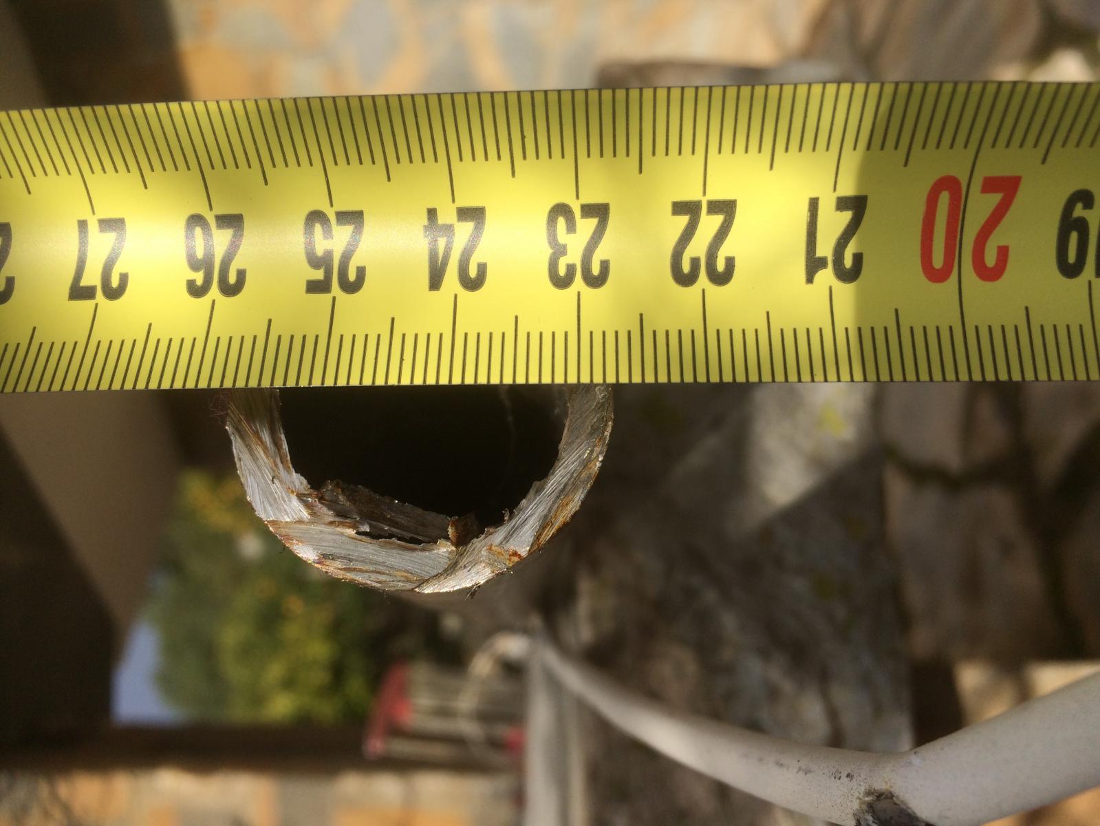

Hi Sprietje,
Het is een buis van 3cm zoals je kan zien op de foto in bijlage. Het was oorspronkelijk een gewone antenne die ik afgezaagd heb. Volgens mij een heel sterke buis (3mm dik), en hangt vast met 3 beugels. Heb nu gemerkt dat de bovenste  (3de) beugel niet rots vast zit, maar daar valt wel iets aan te doen.
Had eerst gedacht de schotel tussen beugel 1 en 2 te zetten, maar dan kan ik de schotel niet ver genoeg kantelen.

Dat gaat helemaal niets worden. Niet alleen die buis is veel te dun waardoor buiging en torsie optreedt, ook die ingemetselde hoeklijntjes in de muur zijn zo gammel als wat. Ik ken die hoeklijntjes wel, dat wordt vaker in spanje zo gedaan.
Ook laten de beugels het niet toe dikkere buis te monteren.

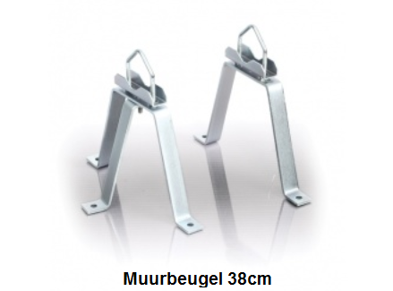

Maar die schotel hoeft niet boven het dak uit te steken, die kun je ook gewoon aan de zijkant van de muur zetten. Dan vangt die ook een stuk minder wind en je kunt er denk ik makkelijker bij om af te stellen.
Monteer gewoon twee nieuwe muurbeugels. Als je die met voldoende afstand neemt bijv. met een uitval van 38cm, kan de schotel ver genoeg achterover, zie bijlage.
En gebruik een buis van 60mm. Op zo'n dunne buis van 30mm kan een grote schotel veel te makkelijk verdraaien, hoe vast je de zaak ook vast zet.

Aan zo'n hoekmuurbeugel heb je niets aan voor een schotel van 1 meter of groter. Je moet echt twee muurbeugels hebben die 1 meter uit elkaar staan en waar de buis 20cm boven de bovenste beugel uit steekt.
