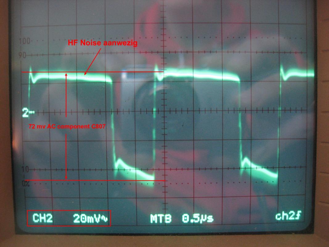

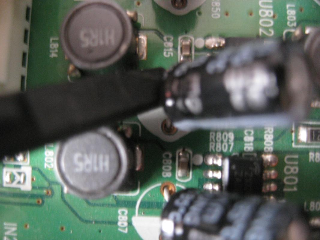

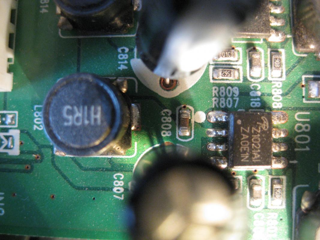

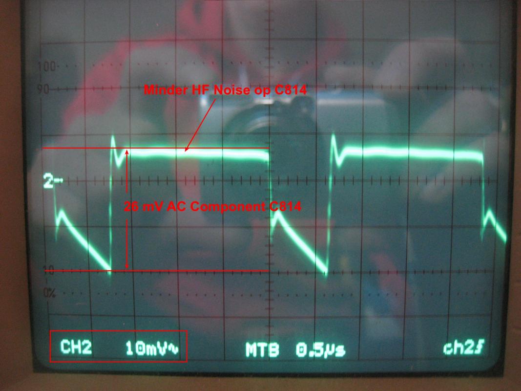

Voor de mensen die geintereseerd zijn in Scoop beelden, hier een paar genomen met een Fluke 200Mhz.
We zien dat het AC component bij de C807 behoorlijk hoger ligt dan bij de C814 die ernaast zit.
Ook is de vervorming van het AC component beduidend meer bij C807 dan bij de C814.

is dat goed, is dat slecht
is dat bij een duo die stuk is of een duo die gerepareerd is
interesseren doet het altijd maar zonder te weten wat we nu zien, wel een vraagstuk ;)

Deze VU Duo staat hier in de huiskamer en heeft nog niet 'het' probleem.
Was zelf wel nieuwsgierig of het inzichtelijk is te maken wat er nu precies aan de hand zou zijn.
De oplossing is vaak wel duidelijk, maar waarom hij het nu precies niet meer doet is altijd een vraag.
Met mijn electronica kennis zeg ik dat de elco aan het verslechteren is, omdat het er net zo uit moet zien als C814.
Nette rechte lijnen als er lijnen zijn, want als je ziet bij C807 zijn alle lijnen wel een beetje 'verbogen'.
Ga binnenkort C807 eens vervangen met een Low ESR versie om dan nogmaals de scoop eraan te hangen ter vergelijking.
Ga dan de 'oude' C807 eens aan een LCR meter hangen om die info ook eens te delen.
