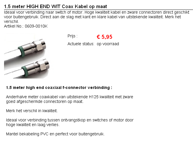

Sprietje Geplaatst: 29 november 2013 Geplaatst: 29 november 2013 (aangepast) F-connectors zijn niet nodig, zie bijlage. In Nederland koop je de Inverto Black Ultra Twin voor €19,99 zonder verzendkosten, een Triax TDS 88 voor €34,99. 29 november 2013 aangepast door Sprietje

ROMAN Geplaatst: 29 november 2013 Geplaatst: 29 november 2013 (aangepast) @Sprietje Vooreerst: ik wil helemaal niet bedweterig doen: ik heb heel veel respect voor uw deskundigheid op schotelgebied. Ik wil alleen TS informeren dat hij diezelfde Belden kabel aan de lopende meter kan kopen voor minder dan 1€ per meter en 20 F-connectoren voor 5 € ondermeer bij een Nederlandse webshop "Grootsat". Wanneer TS er niet tegenop ziet zelf zijn kabels te maken is hij meer dan de helft goedkoper af (de door u getoonde "gekrimpte" versie is misschien professioneler maar wanneer je zelf vakkundig een F-connector monteert is die kwalitatief evenwaardig). Diezelfde webshop adverteert ook voor de volgens mij originele multiblock Triax aan 9.95€. Maar diezelfde webshop heeft dan weer de Black Ultra Twin aan 27.95€ Het heeft natuurlijk geen zin om elk element van het schotelgebeuren ergens anders te bestellen: de verzendingskosten zullen ook niet min zijn. Het komt er op aan vooraf goed te weten welk materieel je wilt en de meest interessante leverancier te zoeken voor het totaalpakket. Groetjes, Roman 29 november 2013 aangepast door ROMAN
