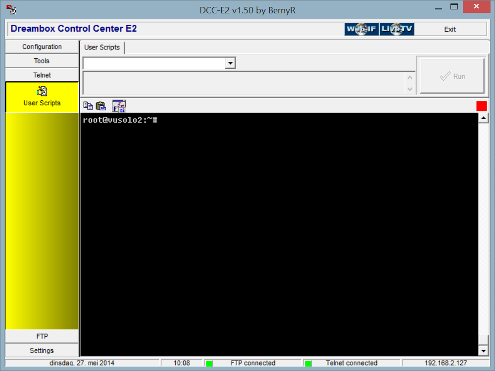

Open DCC_E2 en klik op de linker kolom de optie Telnet aan.
Als je een goed password in de DUO hebt ingegeven en hetzelfde ook in DCC_E2 dan moet je een beeld krijgen zoals in de bijlage zichtbaar, alleen staat daar dan vuduo i.p.v. vusolo2.
Mocht dit niet lukken probeer dan het wachtwoord dreambox want dat was lange tijd en misschien nu ook nog het standaard wachtwoord.

Ik heb PW via DCC/Telnet veranderd  naar dreambox, Ik krijg dit scherm en melding
passwd: password for root changed by root
root@vuduo:~#  |
Vu rebooted, en Dreamboxedit opgestart:
IP 192.168.1.124(poort 80) en username root(prt 21) en PW dreambox (FTP);
de Test IP connectie uitgevoerd en krijg melding:
Suksesvol verbonden met Dreambox op IP adres192.168.1.124 poort 80
Ik doe Test Username/Pwd:
Kan geen verbinding maken met Dreambox op IPadres 192.168.1.124:
controleer IPadres en poortnr en probeer opnieuw

Dus tot hier gaat alles goed en is het password gewijzigd en ben je daarmee ook ingelogd.
.... en hier ben je dus duidelijk niet meer ingelogd.
Wil je nu nog eens naar de optie Telnet gaan en kijken wat er daar nu staat?
Je hebt na het wijzigen van het wachtwoord toch wel rechts onderin op SAVE geklikt?

Ik heb passwd terug naar 12345 veranderd om verwarring te vermijden.
Firewall staat nog altijd af.
DCC: Telnet groen vierkant(verbonden) licht op, FTP blijft rood.
Telnet protocol:
openpli 4 vuduo
vuduo login:
root
Password:
clear
root@vuduo:~# clear
[H[Jroot@vuduo:~# [6n
FTP Protocol:
FTP1: < 500 OOPS: vsftpd: not found: directory given in 'secure_chroot_dir':/usr/share/vsftpd/chroot
