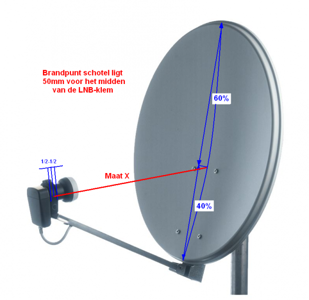

Beste j.ehlen
Slechts 13dB op een officiële signaalsterktemeter voor zo'n grote schotel is wel erg weinig. Daar moet veel meer uit te halen zijn en zijn dan de resultaten die een schotelmonteur heeft behaald. Dat is treurig.
Je VU+duo gaf hetzelfde aan zei je. Daar hou ik het even bij want wat er bij de doorlus uitkomt, interesseert me eerlijk gezegd weinig.
De onderlinge afstanden van de lnb staan niet goed afgesteld. Ook staan de ALPS-lnb's zo ver mogelijk naar voren. Ik geloof nooit dat dat het beste resultaat geeft. Ze moeten 5mm naar achteren.
Ook heb ik de indruk dat de rail niet schuin genoeg staat.
Ik heb het vermoeden dat je een SAB S97 schotel hebt. Klopt dat?
Hoe groot is maat "X" in de bijlage bij je schotel?
In welke plaats staat de schotel?
Zou je eens een foto kunnen maken recht van voren liefst ter hoogte van de schotel, dus even op een trapje?
Beste j.ehlen

Inderdaad Roman, je hebt gelijk maar ik geloof die meter van de monteer eerder dan een satellietontvanger. Maar 13dB is voor zo'n grote schotel belachelijk weinig.
Wel jammer dat er ALPS-lnb's zijn gebruikt want die missen de grote feedhorn om de signalen beter te verzamelen.
