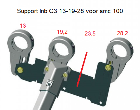

Sprietje Geplaatst: 29 juli 2014 Geplaatst: 29 juli 2014 Beste deripper1972Ja dat kan. Een Visiosat SMC100 van 90cm breed en 100cm hoog is wel groot genoeg. Daar kun je lnb's op monteren met een kop van 60mm, bijv. de Inverto Black Ultra twin of de Inverto Black Premium quad.Alleen is er geen houder voor waarop de Hotbird 13, de Astra 19,2, 23,5 en 28,2 op gemonteerd kunnen worden.Er is wel een houder voor de Hotbird 13, Astra 19,2 en 28,2. Dat is de G3 13-19-28 voor smc 100. Daar kun je heel makkelijk nog een vierde lnb-houder bij plaatsen, zie de bijlage waar ik dat met een rode streep heb aangegeven.Dus even een losse houder bijkopen, een gaatje boren en liefst tappen en klaar ben je. Dan heb je een hele mooie schotel. Als je beslist deze schotel te nemen, dan kan ik wel voor je uitrekenen waar die houder voor de Astra 23,5 moet komen te staan.

Sprietje Geplaatst: 30 juli 2014 Geplaatst: 30 juli 2014 (aangepast) Tja, deripper1972 maakt een grote fout.Hij heeft het over de "visiosat-bisatellite-lnb-houder-g4-astra-19-2-23-5-28-2-hotbird" in zijn bericht 5Er staat duidelijk visiosat-bisatellite-lnb-houder-g4-astra-19-2-23-5-28-2-hotbird". Dit is de houder G4B die op blz. 13 bovenaan staat van deze pdf-file: http://www.groupe-cahors.com/IMG/pdf/CAHORS_DISTRIBUTION-2014.pdfEn dit zijn de verschillende soorten lnb-houders die bij de Bisat-schotel horen die op blz. 12 staat.De lnb-houder voor de SMC 100 (de 100cm schotel), de SUP G3 (100V2) vindt je rechts onderaan op blz.19 en daar zul je zelf de vierde lnb-klem op moeten monteren.De lnb's komen allemaal ruim van elkaar te staan ook voor de Astra 19,2 en 23,5. Dit heeft mede te maken met het feit dat de schotel een f/D-verhouding heeft van 0,65 i.p.v. de gebruikelijke 0,6. 30 juli 2014 aangepast door Sprietje
