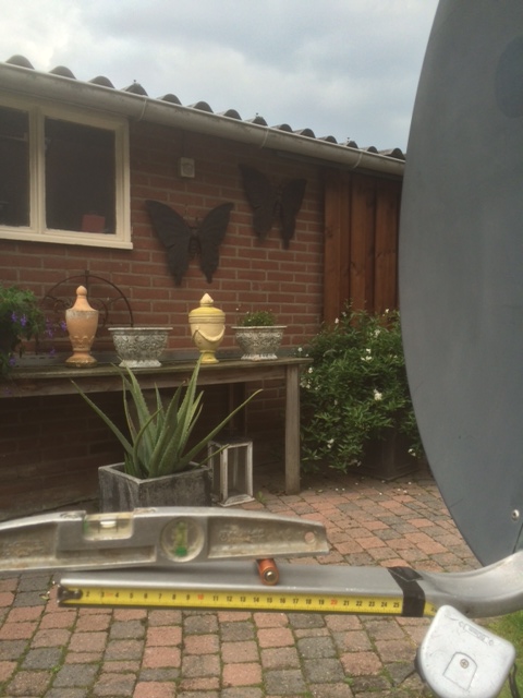

Ik weet niet of triax alle type's hetzelfde uitvoert maar bij de TDS64 staat de arm 5º omhoog als de voorzijde van de schotel waterpas staat ( Zoals op de foto)
Met een Duracel AA op 15 cm vanaf het uiteinde van de arm en een waterpas is het makkelijk te controleren .
Als er een multifeed aan deze arm komt, zijn bij deze Triax schoren geen overbodige luxe.
Deze blikken klaparm heeft snel de neiging door te hangen bij enig gewicht meer dan 1 lnb, en bewegen bij een stevige zucht wind.
