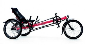

De leverancier van de kit zit in Amsterdam. Is voor mij niet zo gek ver weg.
Ik heb net gekeken kan geen chip ontdekken. Ik ga een afspraak met ze maken en dan mogen ze de boel even nakijken en afstellen. Eventueel de chip ertussen.
Je zou denken dat er ook controllers zijn waar zo'n chip al in zit?
Er zit een standaard ombouwset op. Maximaal 25 km/u dus. Probleem is dat de motor te veel kracht geeft in verhouding tot je trapprestaties. Ik zit eigenlijk gewoon loos mee te trappen.
Wel leuk hoor dat scheuren maar het heeft niets meer met fietsen te maken.
De verkoper is op vakantie maar ik denk ook niet dat hij er veel verstand van heeft.

Probleem is, hij gaat als de brandweer. Hij trekt sporen in mijn grindpad. Dit is dus geen trapondersteuning meer te noemen.
controller blijkt steeds appart te zijn,de v-core chip wordt op de controller aangesloten.
bij de mensen van v-fxxxs mag je wel een correcte service verwachten. ;)
althans is toch mijn ervaring, zelfs tot in belgie.

Vandaag de chip laten plaatsen. Direct een heel ander gedrag merkbaar. We hebben nog niet de karakteristieken veranderd, eerst maar weer eens uitproberen.
Je moet er een keer op gezeten hebben. Ik ben helemaal om, voor mij geen gewone fiets meer.
