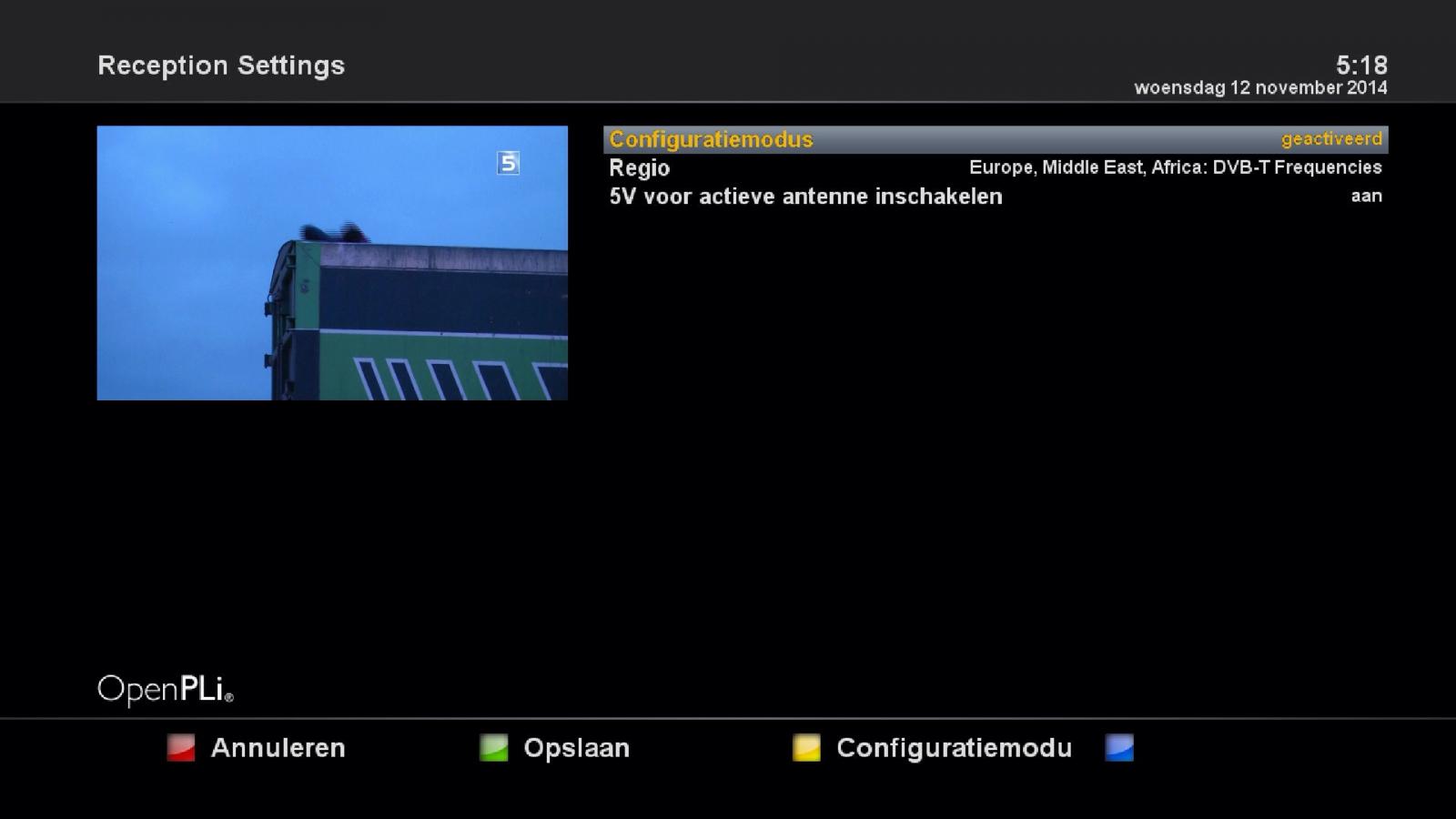

Tip: Staat je DVB-T tuner goed ingesteld? Zorg dat de antenne aktief staat ingesteld (+5V aan). Let ook goed op dat als je een DVB-C/T combi tuner hebt hij daadwerkelijk in de DVB-T staat staat. Wordt heel regelmatig vergeten!
Mits je hardware dat ondersteund en je ook een actieve antenne hebt.

Ik kan met automatisch zoeken en de frequentie in te vullen wel veel sneller zoeken. Maar ik vind niet hoe ik een zender zonder meer kan toevoegen. En het blijft lastig de antenne te richten. De bovenstaande menu "reception settings" staat goed, maar heb de 3 opties met de kleurentoetsen onderaan het scherm niet.
