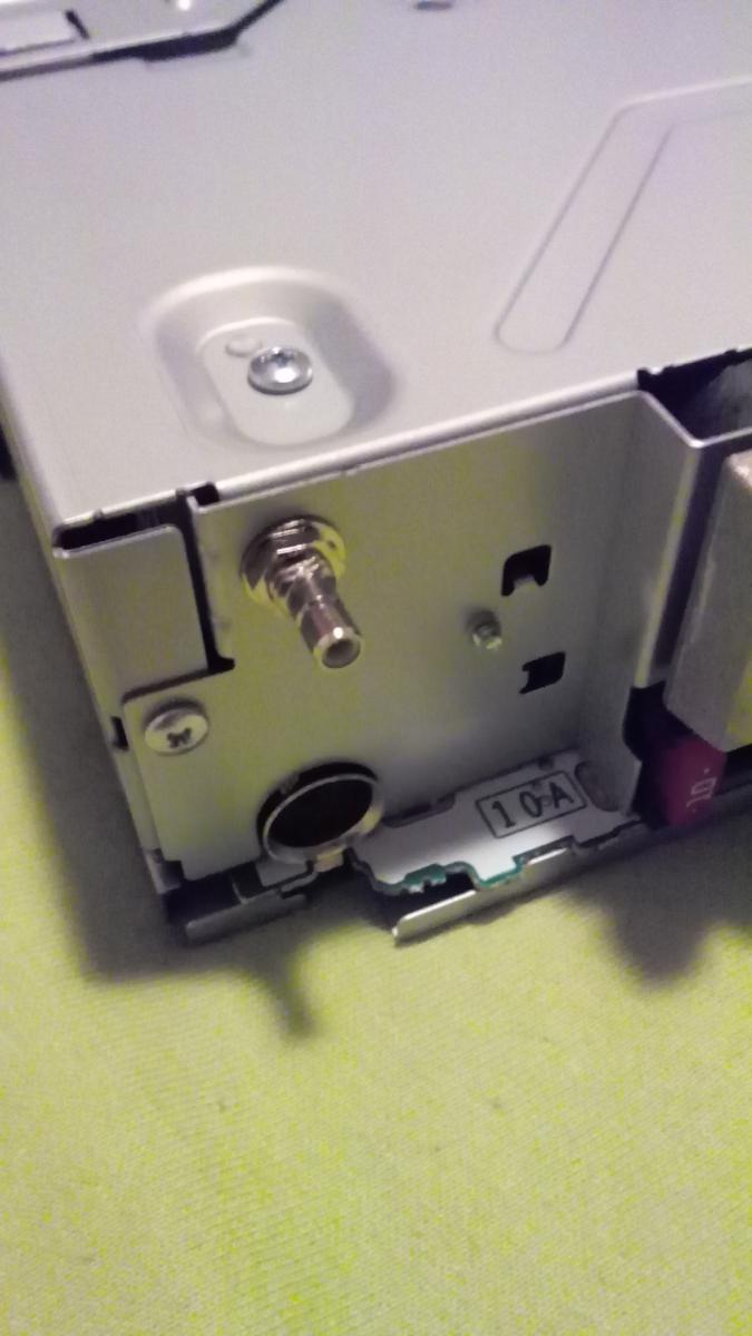

De radio is nog niet gekocht maar ik zit te denken aan de Pioneer DEH-X6600DAB.
In de handleiding vind ik niet welk type aansluiting voor de DAB-antenne gebruikt wordt.
Er staat alleen dat aanbevolen wordt de AN-DAB1 antenne te gebruiken. Een aparte raamantenne dus.
Ik ben niet zo thuis in al die stekkers om dat aan de hand van een plaatje te zien welke plug daar dan aan zit:
post-40400-0-20451800-1418595680.jpg.
Kan het een SMB connector zijn?

De DAB aansluiting is een smb plug met de kabel rg-174 kabel die ik gebruik

Inmiddels is de radio afgeleverd en de antenne-aansluiting voor DAB is kleiner dan ik had verwacht:
