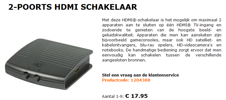

Zo iets misschien?

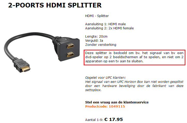

ja, maar is er ook een gewone HDMI Y-kabel?
wat via een vd poten vd Y komt, gaat door naar de televisie, zonder schakelen
overlap van signalen zal niet gebeuren omdat telkens maar een vd apparaten aanstaat
groet, Jan

Dus je gaat hem gebruiken waarvoor hij niet verkocht wordt, als combiner i.p.v. splitter?
Ik ben benieuwd wat de 5 volt op de kabel daarvan vindt.
Dan hoop ik maar dat je iets aan die kabel hebt want je schreef:
"op zoek naar HDMI kabeltje met twee ingangen en een uitgang"
Volgens de beschrijving is dit een HDMI kabel met één ingang en twee uitgangen.
Waarom het anderom niet werkt weet ik niet. Zoveel verstand heb ik niet van de compatibiliteit van HDMI-kabels.
Oh.., ik zie dat cees al een soortgelijke opmerking heeft gemaakt.
Kijk, en met die schakelaar die ik eerst liet zien heb je dat probleem niet. Ze maken immers niet voor niets een kabel met een schakelkastje. Als dat niet nodig zou zijn, had die niet bestaan.
