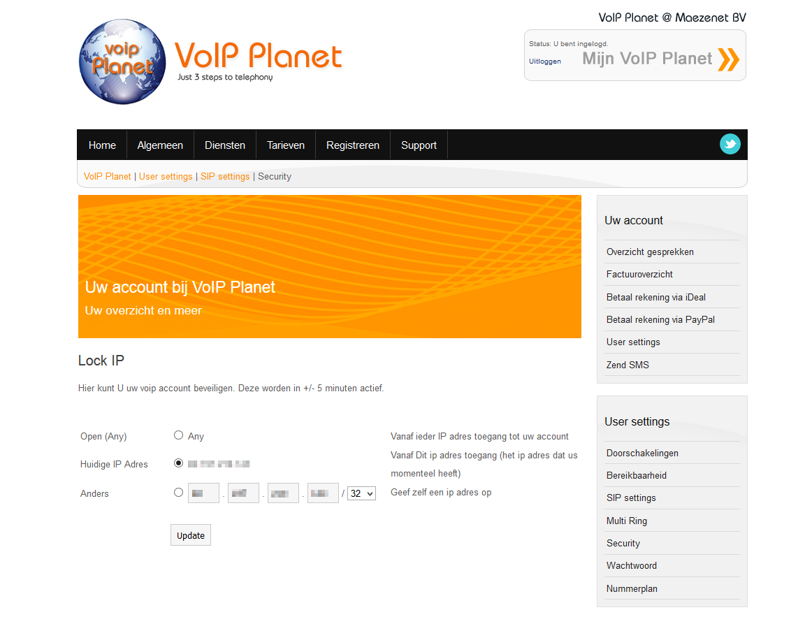

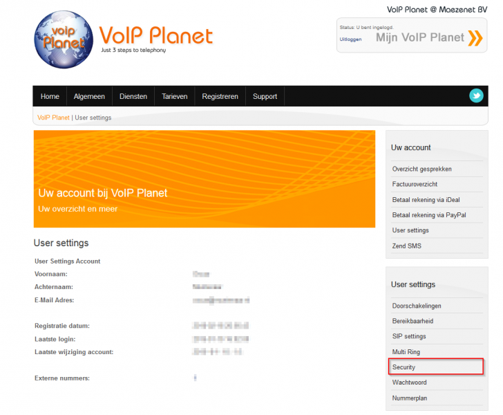

ik gebruik vp al een tijdje. Log eens in op je eigen pagina met je username+ password, dan mijn voip planet, user settings.
In het tabje security moet je dan even kijken of het ip adres wat geaccepteerd wordt overeen komt met je huidige adres. Wellicht staat die nog gekoppeld aan een ip adres welke je nu niet meer in gebruik hebt? Je kan dan ook kiezen voor een willekeurig ip adres.

dank je wel voor je hint
ik heb het gevonden, lock IP adres stond op "Open (Any)"
dus dat is het ook niet
