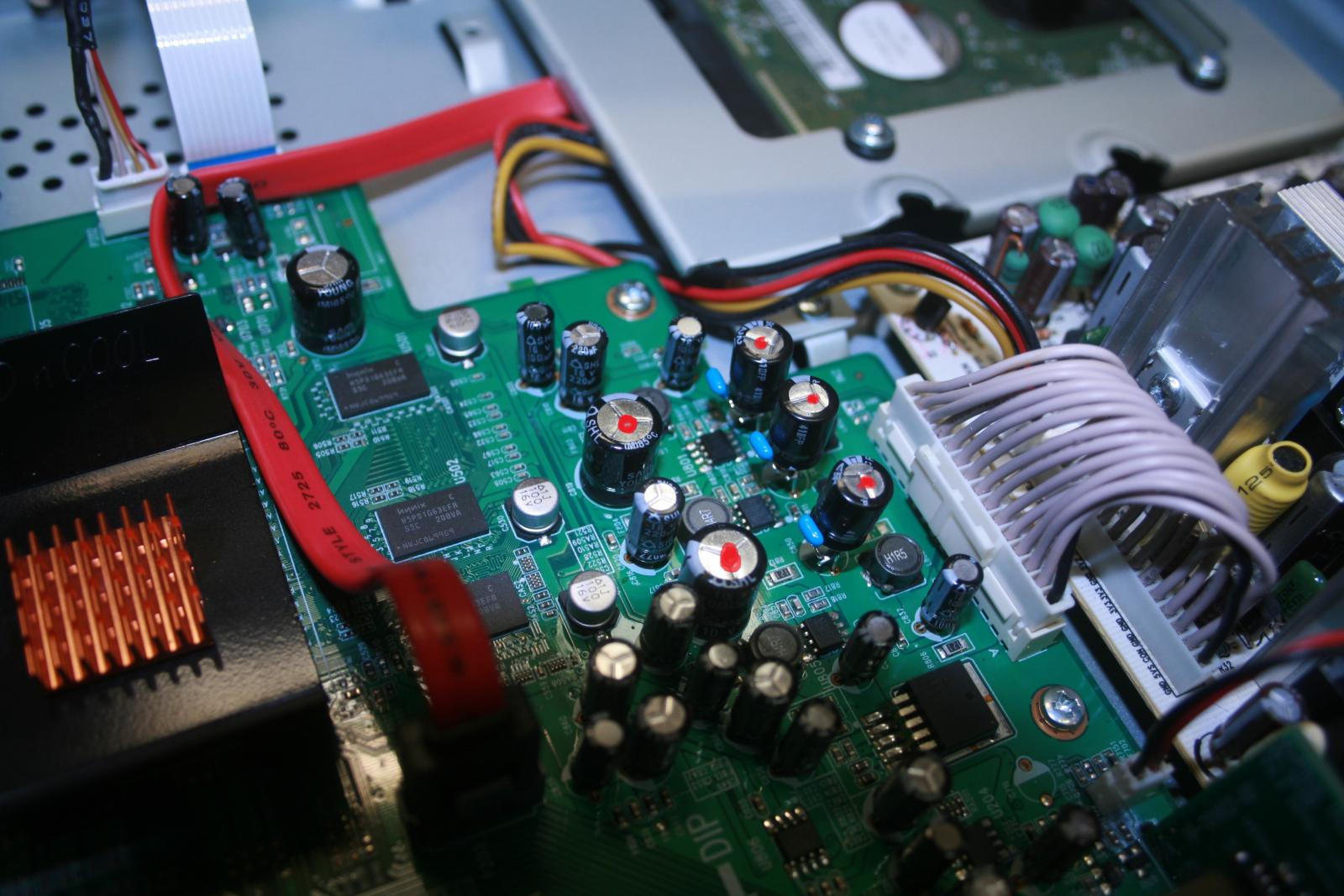

Mijn Vu + duo had voor de 2e keer de geest gegeven (alleen rode led) . De 1e keer was het nog een kwestie van de elco vervangen, maar dit keer zat er ook een brandpuntje op AOZ1021AI. (U801)
Dus een nieuwe AOZ1021AI besteld en deze er (naar mijn mening) ook netjes ingezet uiteraard met het puntje naar de achterkant van de ontvanger. Ontvanger aangezet en even beeld maar daarna  opnieuw rooksignalen uit de U801.
Nu heb ik nog een AOZ1021AI op voorraad en kan die er wel weer inzetten maar ben bang dat ook deze weer in rookwolken opgaat als ik hem zo weer aanzet.
Vandaar de vraag wat kan er nog meer stuk zijn of wat kan ik doen om te voorkomen dat ook deze regelaar snel het grote archief in kan?

Zoals ik heb kunnen zien zit er 3 x een AOZ1021AI die elk een eigen elco heeft van 220 uf.
wat ik hier inderdaad een keer gezien heb is dat al deze 3 werden vervangen (kan dat draadje alleen nog niet vinden)
Maar in mijn beleving heeft het geen zin om de andere elco's te gaan vervangen als alleen de U801 rooksignalen geeft.
Als dat wel zo is dan hoor ik het graag want met nog maar 1 ontvanger in huis is het wel behelpen.

Bij mij zijn er ook 3 vervangen Als je weet dat die ook stuk kunnen gaan
Dan pak je die gelijk mee
Nog sterker bij mij was er niks stuk Steve uit Arnhem heeft er voor mij 3 vervangen om dat ik niet ga zitten wachten op het stuk gaan
Je ontloop het toch niet
Vraag het anders  even aan Steve uit Arnhem
