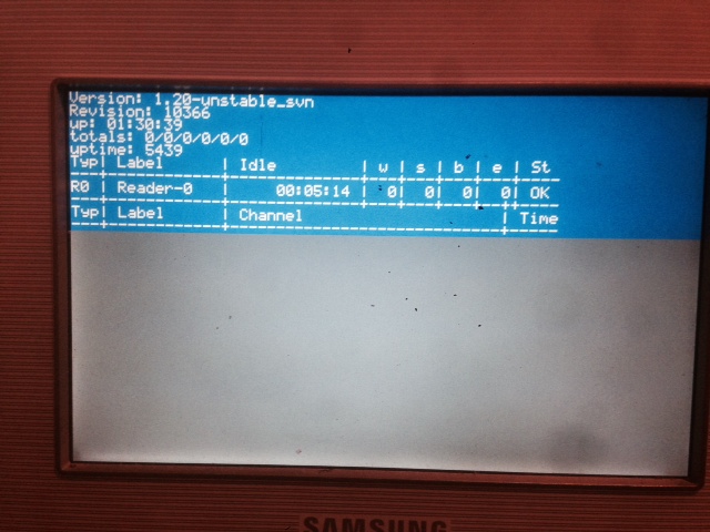

Ik heb ook de stoute schoenen aangetrokken en een raspberry voorzien van wheezy (debian)  en oscam.
Nu leek het me grappig om ook te kunnen zien hoe of wat er gebeurd met oscam.
En heb er lcd4linux op gezet .
Deze moest ik zelf compilen omdat er geen versie was met een driver voor de samsung spf 72-h.
Tot zover ging alles goed smiley.gif   de config is ff wat moeilijker maar ok google doet een hoop smiley.gif
Alles draaid .......soms pfft      lcd4linux start ok op display schakeld .... maar dan of ik heb alleen blauwe achtergrond,
 logies (config )       of alles staat er netjes,   oscam overzicht  readers/status/versie ...enz
Maar dan bevriest alles en ook het netwerk gaat plat    raspberry is niet meer te benaderen dan sad.gif
Displaydriver werkt ok, want ik kan b.v het lcd4linux plaatje (png) erop toveren als ik hele kale config neem
iemand een idee?

heb een raspberry voorzien van debian wheezy en heb daar oscam op draaien
Dit draaid allemaal zonder problemen.
om nu af en toe is te kunnen zien hoe en wat er gebeurd ,zonder in teloggen via webif,
had ik bedacht dat dit kon met lcd4linux en een samsung display spf 72-h
lcd4linux source gecompileerd met driver voor de samsung en geinstaleerd
ontbreekt nog de config voor lcd4linux  .
En op 1 of andere manier krijg ik het niet voor elkaar om oscam status op samsung te toveren
veel gegoogled veel geprobeerd .
een simpel png bestand kan ik wel op het scherm krijgen , dus lcd4linux werkt wel en ook de samsung.
Oh ja ook oscam is gemaakt met de optie lcd :)
Maar de config krijg ik niet voor elkaar
woutje
aangepast door woutje2
Na veel geklooi met de config van lcd4linux is het me gelukt oscam op het scherm te laten komen
Maar na een seconden of 10 bevriest alles en is de raspberry niet meer te benaderen
Enigste optie is dan de spanning eraf voor een reboot.
Geheugen probleem?     ik nog steeds geen idee
woutje

Ook met een 2a voeding gebeurd het zelfde alles werkt een seconden of 10.
daarna kan ik de raspberry niet benaderen :(
Na veel google gevonden op duits forum
wer probleme mit usb-hubs hat, sollte in der "/boot/cmdline.txt" folgendes austauschen:
#################oud####################
dwc_otg.lpm_enable=0 console=ttyAMA0,115200 kgdboc=ttyAMA0,115200 console=tty1 root=/dev/mmcblk0p2 rootfstype=ext4 elevator=deadline rootwait
##################nieuw#################
dwc_otg.microframe_schedule=1 smsc95xx.turbo_mode=N sdhci-bcm2708.missing_status=0 sdhci-bcm2708.sync_after_dma=0 dwc_otg.lpm_enable=0 console=tty1 root=/dev/mmcblk0p2 rootfstype=ext4 rootwait dwc_otg.speed=1
Na dit veranderd te hebben en wat aanpassingen in de config draaid het nu als een speer :D
Raspi oscam homeserver met lcd4linux
woutje

Had dit schermpje al draaien op de Dm 8000 met lcd4linux  .
Daar is alles voor beschikbaar ,maar voor de raspberry is alleen een standaard versie,
beschikbaar.
Deze heeft niet de driver voor de spf-72h.
Dus dan word het zelf maken ,veel google naar de driver ,uiteindelijk gevonden.
Een heel topic over de samsung op zebradem  een duits forum.
woutje
