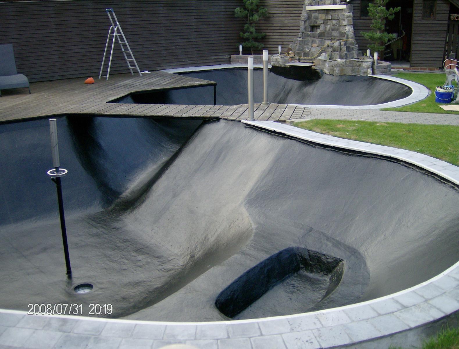

moet dienen om vijver te verlichten, zoals je kan zien op foto, geen kleine vijver. :grin:
