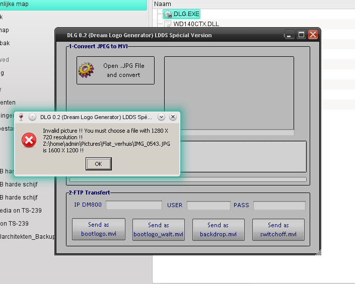

Tonski,
Bedankt voor de moeite, maar het lukt nog niet.
Als ik de procedure volg, krijg ik volgende mededeling;
Invallid picture / you must choose a file of 1280X720....
Ik dacht nu net dat DLG dit zou doen, hoe converteer je nu een foto die dit formaat niet heeft?,
de meeste foto's die ik hiervoor zou willen gebruiken, zijn maar 450X282, 900X506, e.a.

Logo Generator.zip
