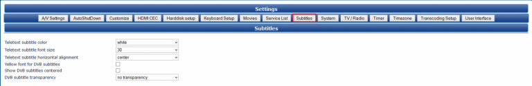

met vti ook niet:
in de openweb interface, settings:
Center op left of right zetten, net wat je zelf wil.

je hebt dvb-subs en video tekst = teletekst
die regel je met de instellingen center right left kleur en transparantie

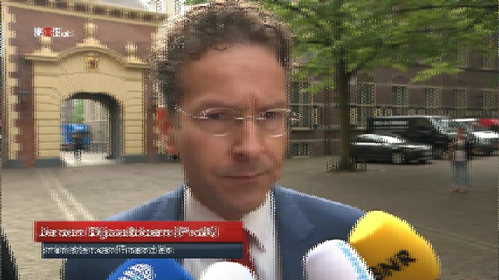

al lijkt het screenshot erg onbruikbaar is het prima beeld

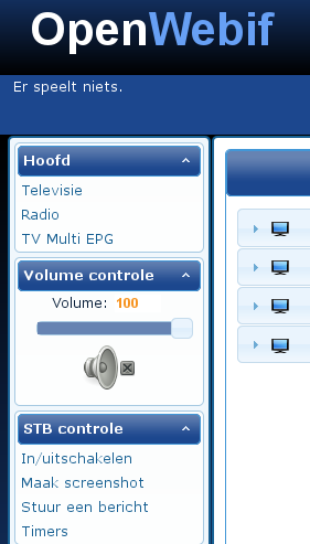

via het aloude bekende Openwebinterface...
dat open je
dan zie je links een aantal keuzes
waaronder : maak screenshot
dat gebeurd dan en middels de muis op dat plaatje klikt de rechtshandige de rechtermuisknop en zegt afbeelding opslaan
Rivals ( DJ Hell Mix )
Gus Gus
dat open je
Zo vaak gebruik ik die webinterface dus. Lees: enkel voor de ontvanger een opname te laten maken als ik weer wat vergeten in te stellen ben.

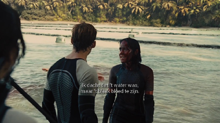

Zo ziet het er dus uit.
In elke deftige mediaspeler/uitzending/DVD staat die subtitle toch lager?

ja is wel erg hoog
wat zijn jou Audio - Video instellingen? misschien ligt dat aan panscan?
Ik heb alle mogelijke combinaties uitgeprobeerd. Enkel als ik het geheel op 4:3 zet, zit de ondertiteling onderin het beeld. Echter mijn tv (toch die waar de Ultimo op hangt = Philips 36" PixelPlus loodzware kast) rekt het beeld dan uit. Ondertitel netjes onderaan, maar beeld vervormd langs alle kanten natuurlijk.
Dus spijtig genoeg zo niet op te lossen.
Wat kan is bij UI position setup, de OSD zodanig naar beneden halen dat de ondertitel onderin valt. Echter zo zijn de Menu's weer niet te overzien...
Blijkbaar zijn de aloude ondertitelproblemen in VTI nog niet van de baan :-(
