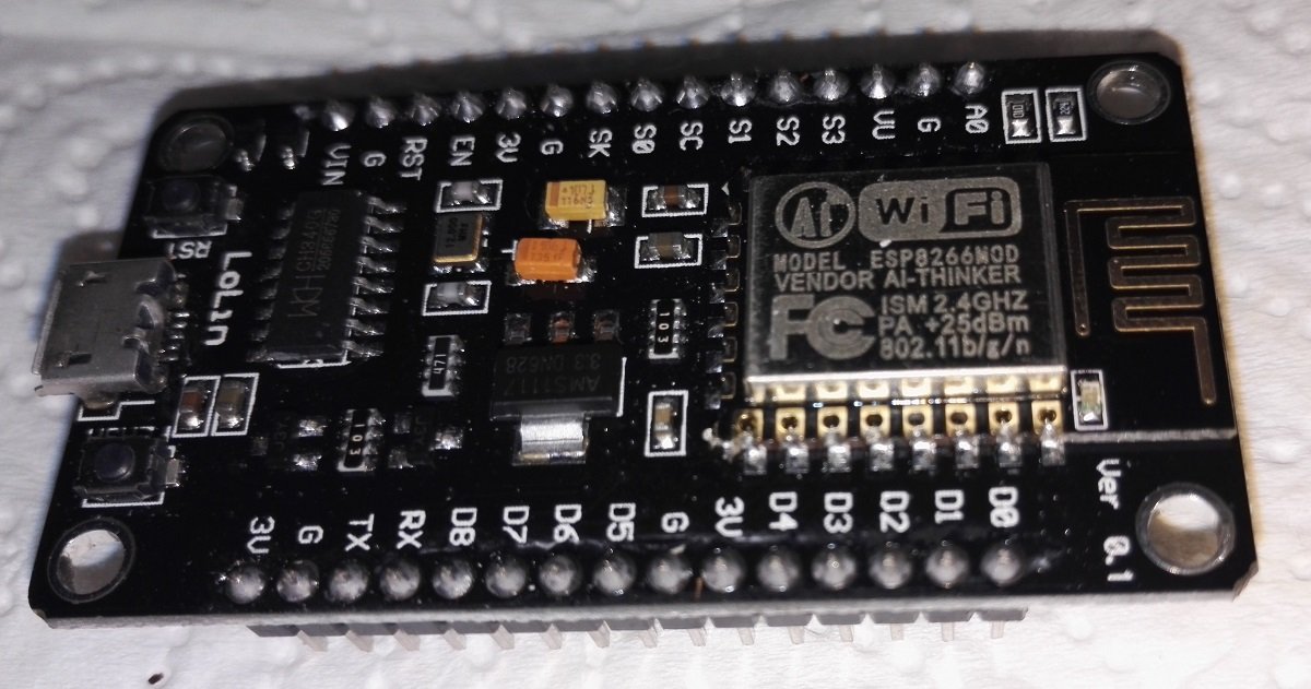

Ik ben bezig met een klein domotica systeempje op te zetten.. Hiervoor wil ik een Raspberry 2 voorzien van de image met Domoticz, en hier Mosquitto op installeren. Het idee is om dan met IoT modules op basis van de ESP8266 chipset sensors / dimmers / controllers via Mosquitto aan Domoticz te hangen.
Op de ESP8266 modules will ik voor de "eenvoudige" toepassingen NodeMCU, welke geprogrammeerd kan worden in LUA, gebruiken, en voor de wat (tijd) kritischer toepassingen wellicht de Arduino omgeving..

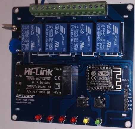

Vandaag heb ik er 6 relais aangehangen die mijn
vloerverwarmingsvelden stuurt en het werkt
voortreffelijk. Ontzettend leuk speelgoed.

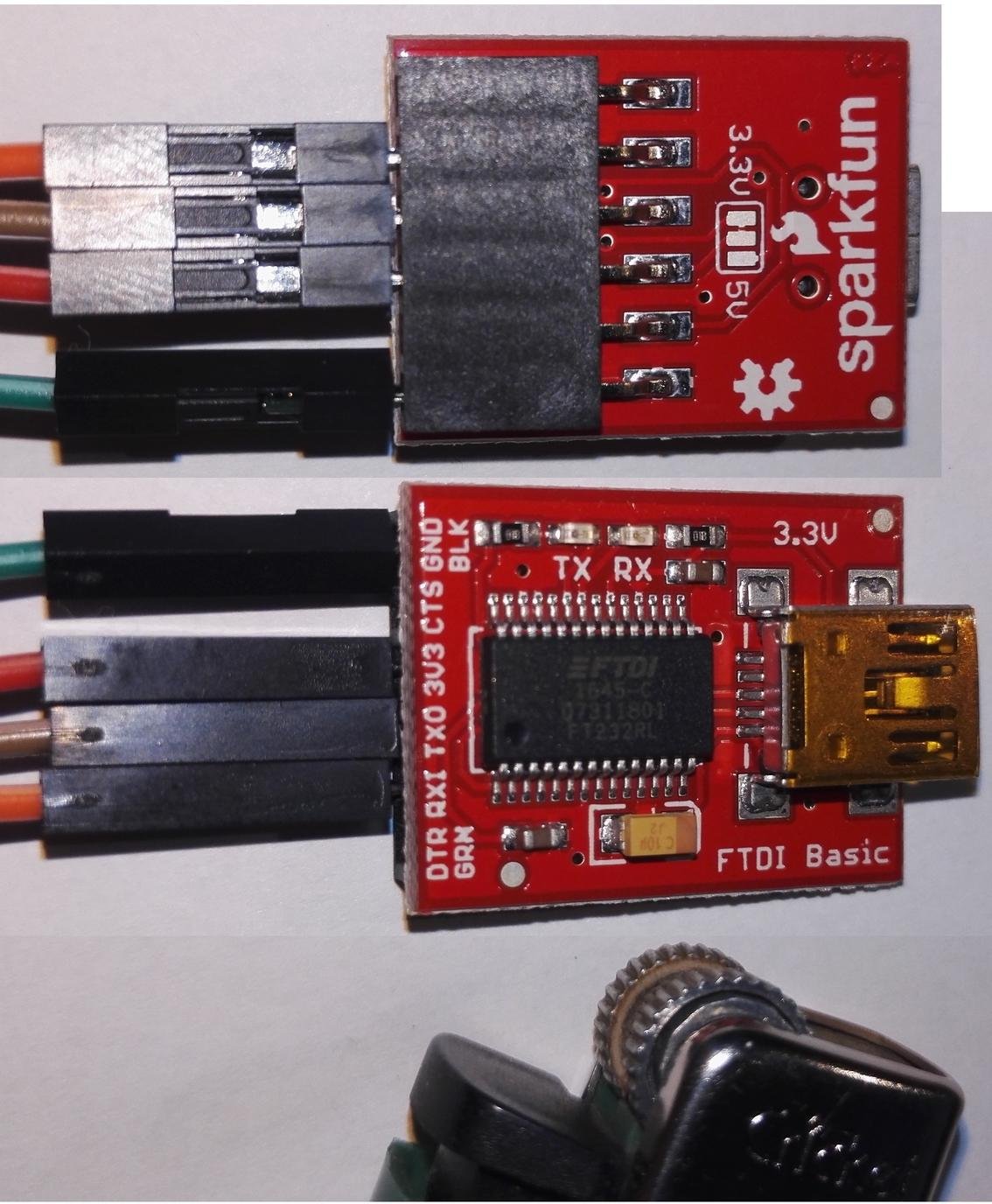

Eerst ff flashen met... kost $2,00. Het kan haast niet meer kleiner (voor mijn grote vingers)
aangepast door Con
  • Beheerder
Hehehe, die dingen heb ik er ook nog 3 liggen. 1x ftdi, 1x CD, en 1x ???.

Het stelt echt niets voor hoor. Python installeren (dat staat al op mijn linux bak), script draaien, aanwijzingen volgen.
Is in ieder geval sneller dan openmaken, header er in solderen, FTDI er op, in program mode zetten, compileren, flashen, wachten resetten.
