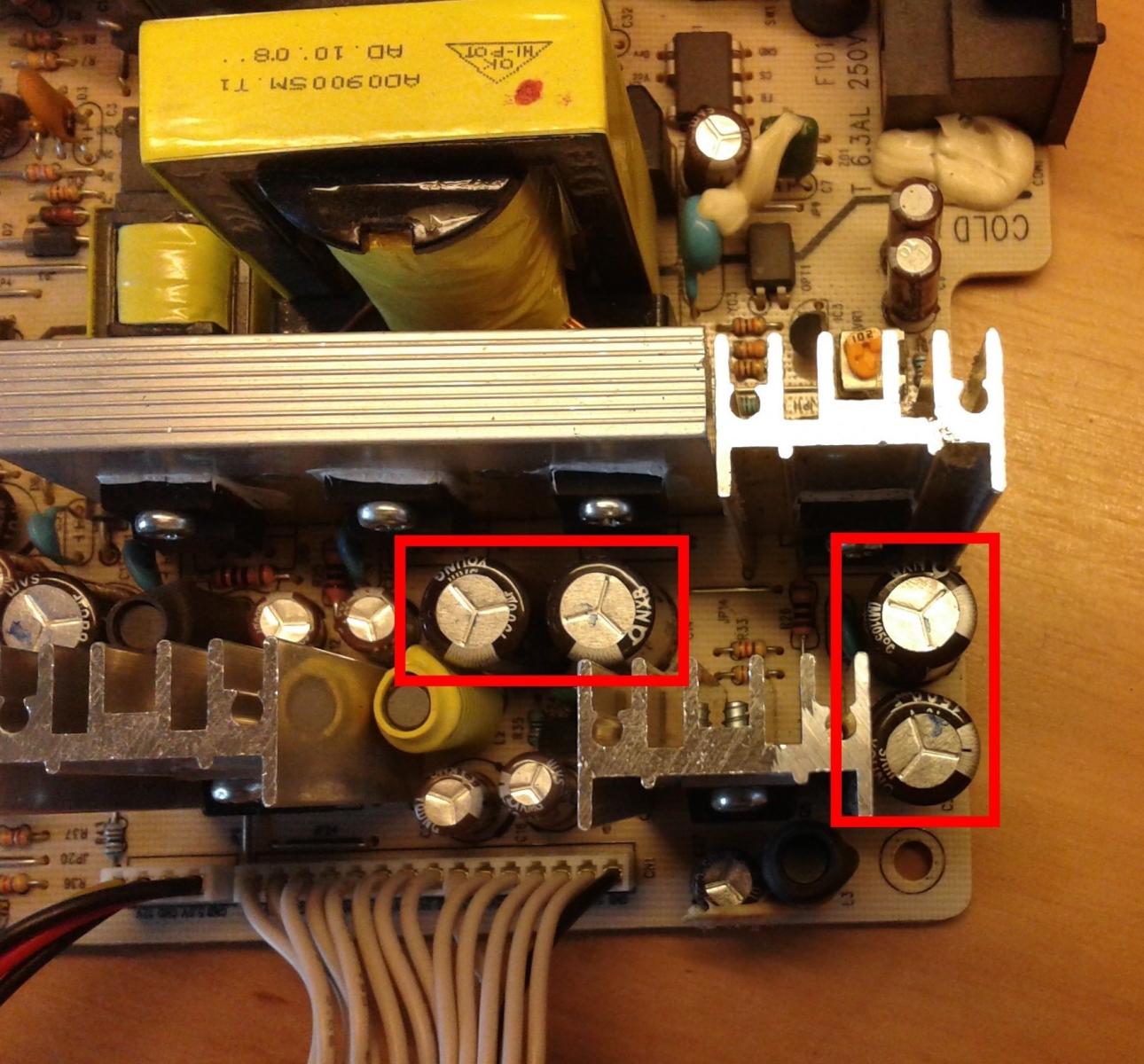

Zeker iets om nog te proberen.
Weet je nog welke er bij jou zijn verwisseld ... want er staan er 4 stuks in de output section parallel.
Het is het groepje in het midden C14 & C15 en het andere groepje aan de rand C23 & C25.

Heb de 4x 1500uF 10V condensatoren vervangen, maar nog steeds alleen maar een rode LED.
