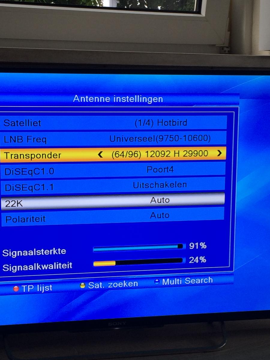

zet je ontvanger eens op die frequentie en natuurlijk ook op de juiste sat
en laat hem dan eens scannen

Ik heb op de hotbitd op 11727 v 27500
Signaalsterkte 92 % signaal kwaliteit tussen 77 en 85%. Ik zag ergens op een frequentie op de 1200 soms maar 59% of lager.

Tja, dat bedoel ik. Zo'n transponder zal snel wegvallen bij regen. Dat deze zwakker is dan de rest komt door de hoge Symbol Rate van 29.900 bij 8PSK
Met 3dBW minder veldsterkte in Zuid-Spanje ontvang ik die met mijn Triax met 50% signaalkwaliteit op een rail.
Dat begrijp ik allemaal, maar dit is bij een gecodeerde zender maar dan zal niet uitmaken, maar kan ook deze transporter gebruiken om het signaal beter te krijgen?

Die transporter staan wel in het menu bij antenne instellingen maar niet in de zender lijst.
