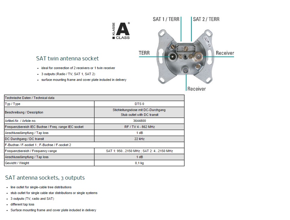

Leek me wel interessant te vermelden dat Polytron met een nieuwe generatie antennedozen op de markt komt.
Ik heb het maar niet door Google laten vertalen want dan komt er toch alleen maar onzin uit.
Te lezen op www.satellifax.de en polytron.de
POLYTRON bringt neue Antennendosen auf den Markt. Die Produktreihe umfasst 2-Loch Breitband-Dosen, eine SAT-Dose sowie eine Sat-Twin-Dose.
Die 2-Loch Dosen sind breitbandig bis 2200 MHz ausgelegt. Eine Stichleitungsdose mit Gleichspannungs–Durchgang und vier Durchgangsdosen mit vier unterschiedlichen Werten für die Anschlussdämpfung zwischen 10 und 19 dB garantieren, dass die richtige Dose immer zur Verfügung steht. Alle Dosen sind gemäß Klasse A geschirmt und bieten CuBe-Kontakte für niedrigsten Übergangswiderstand. Für den Innenleiter ist eine Stecklöseklemme vorhanden. Die Klapp-Schraubschelle ist gesichert, so dass sie nicht verloren werden kann.
Bei den Sat-Dosen sorgt die verlängerte F-Buchse für eine einfachere und leichte Montage von F-Steckern.
Mechanisch sind die neuen Antennendosen mit einem Tragring aus Zinkguss für die Montage in einem Aufputzsockel und in einer 55er Unterputzdose ausgelegt. Die Einbautiefe beträgt nur 21,5 mm. Besonders erwähnenswert ist die in Kunststoff versenkte Sicherheitskralle für absolut verletzungssichere Montage. Die Krallen sind beim Einsetzen in die Unterputzdose komplett versenkt. So bleiben die Krallen nicht hängen und die Kabelzuführung ist dadurch sehr vereinfacht. Werden die Schrauben angezogen, fahren die beiden Krallen aus und ziehen die Antennendose selbst an die Wand. So besteht ein sicherer und zentrierter Halt in der Unterputzdose. www.polytron.de
deze bedoelde je zeker he ;)
