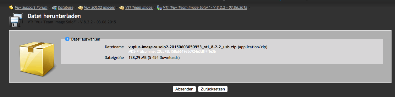

het laatste 8.2.2. image is 122 MByte groot dus niet voor retransfer of hier uploaden geschikt

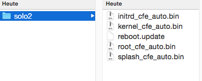

vergeet niet de inhoud van het image uitgepakt dus 5 bestanden moeten er op je USB stick staan in de juiste map

Tonskidutch, ontzettend bedankt voor de snelle reactie en advies. Ik heb bij VU Plus Support de VTi-image 8.2.1 gedownload en het nadien zonder problemen kunnen installeren.
De 8.2.2-versie gaf slechts 3 bestanden na uitpakken en geen 5 zoals je duidelijk hebt aangegeven.
