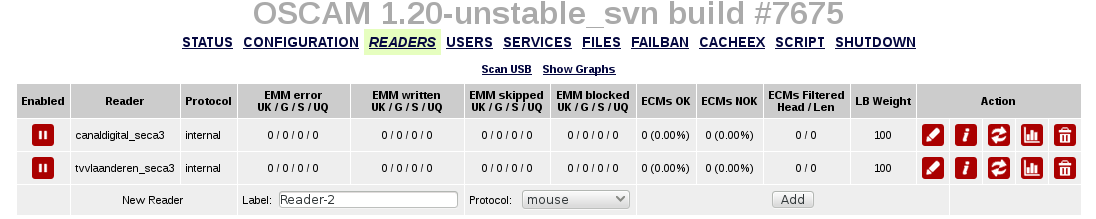

ik heb er overigens in staan
reader sci/0 canaldigitaal
reader sci/1 tvvlaanderen
dus bij twijfel edit je even de server

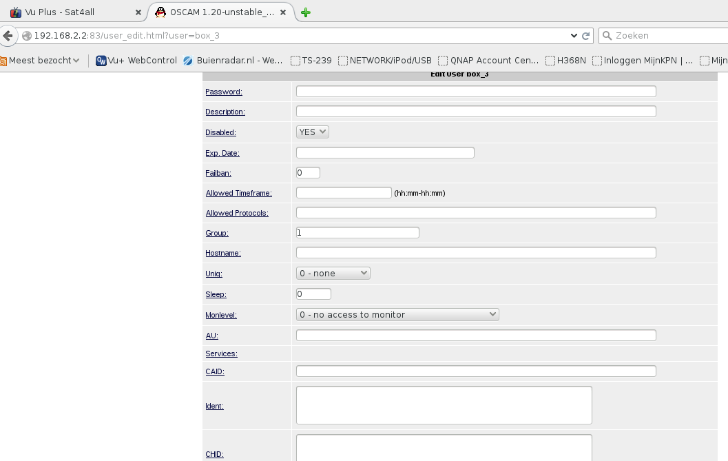

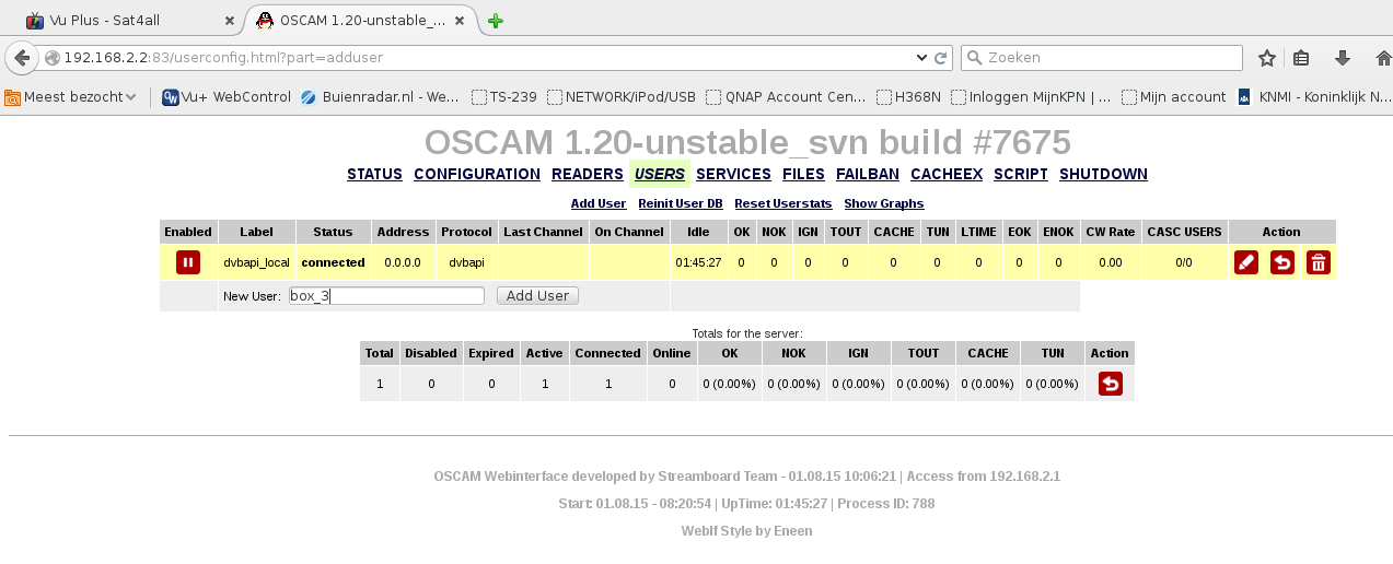

en op de clietnts ga je dan de readers via het webinterface wijzigen en of editen
op de server ga je users aanmaken via het webinterface
en gebruik in GODSnaam het cs357x protocol
Triumphant
Röyksopp
dan zul je zoals ik schreef in die server users moeten aanmaken
