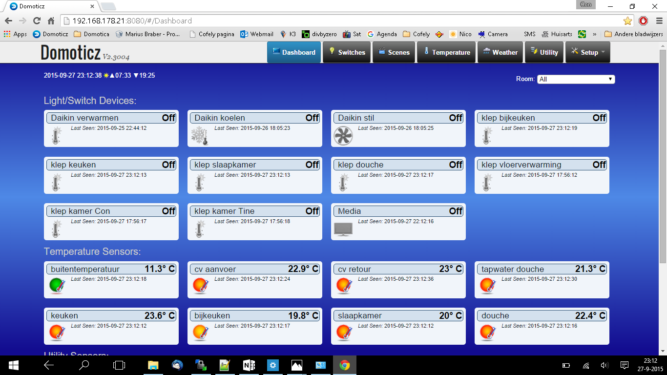

Hier een deel-shot van het huidige resultaat.

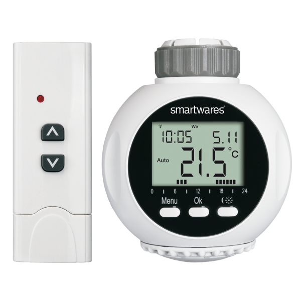

Als je dan maar niet dol gaat worden van de herrie die de smartwares kranen maken, op een ander forum (zet wel een paar stukjes hier onder) hebben ze er weinig goede woorden voor over.
Afgaande op die gegevens heb ik ze dus niet voor mijn homewizard systeem genomen de Evohome zou stiller zijn maar ik ben alle radiatoren gaan instellen en dat werkt ook erg goed.
Het laatste moet ik straks weer controleren omdat ik een nieuwe ketel geplaatst heb en ook daarvan de temperetuur weer zal moeten afstemmen op de rest van het systeem.
Het bereik van de homewizard is zeer wisselvallig, werkt vanmorgen het opengaan van alle rolluiken dan kan het zo zijn dat er morgen ochtend eentje niet opengaat, zo ook met de schakelaars wat nu werkt zou zomaar over een halfuur niet kunnen werken maar ja de 433 MHz band zit wel erg vol.
En alles te gaan vernieuwen is niet van toepassing.

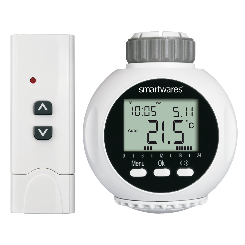

Over de smartwares-draadloze-radiatorkraan zeggen ze dit;
Voor alle geïnteresseerden in de SmartWares thermostaatkranen,
Bedenk je voordat je deze koopt, ik heb nu een 2 weken, 5 stuks geïnstalleerd, waaronder de slaapkamers van mijn kinderen, badkamer etc, maar mijn vrouw, kinderen en ik, worden s'nachts wakker van het geluid van het servomotortje als de kraan zich regelt en bijstelt.
Ik van alles geprobeerd om het te voorkomen door andere temperaturen, kloktijden, helemaal open en helemaal dicht. Ook via de HomeWizard aansturing, reageren de kranen met een piepje(s), wat ook duidelijk te horen is.
Het probleem wordt helemaal verergert zodra de thermostaatkranen achter een gordijn opgesloten zit.
Ik heb een weersafhankelijk cv regeling wegens vloerverwarming, zodat ik op de slaapkamers de temperatuur van de radiotors onafhankelijk kan regelen. In de nacht daalt de stooklijn, waardoor het aanvoerwater afkoelt en dus de radiatorkranen daardoor meer gaan opendraaien.
Ik stuur de SmartWares thermostaatkranen terug, en ga toch voor een Evohome systeem.

Software matig werkt nu alles, ieder vertrek (behalve de woonkamer)
heeft nu een virtuele thermostaat die de betreffende klep aanstuurt.

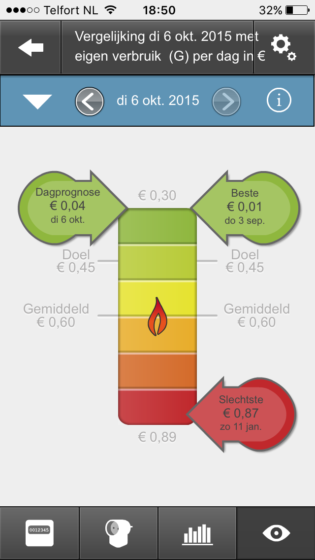

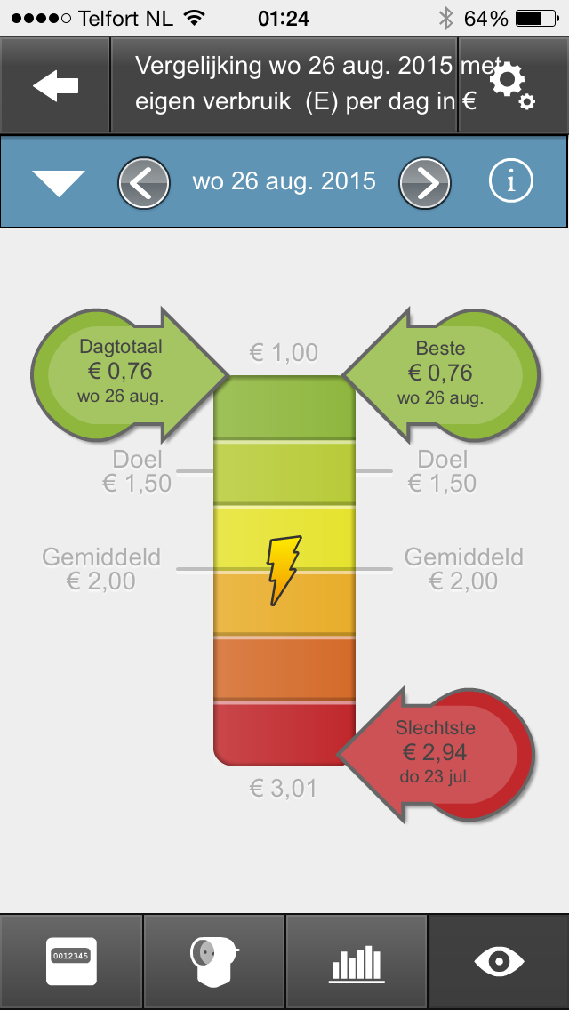

Dus als ik niet te vaak nieuwe onderdelen moet kopen dan gaat het echt wel goed zoals je hieronder kunt zien aan de beide plaatjes welke ik maar als screenshot van mijn iPhone heb gemaakt. Dit is van het programma Plugwise.

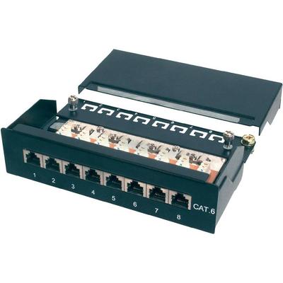

Dit zijn daarvoor wel leuke oplossingen digitus en goed afgeschermd.
Netwerk-patchpanel 8 poorten CAT 6 Digitus DN-91608SD 1 HE
Netwerk-patchpanel 48 poorten CAT 6 Digitus CAT 6, Klasse E Patch Panel 2 HE

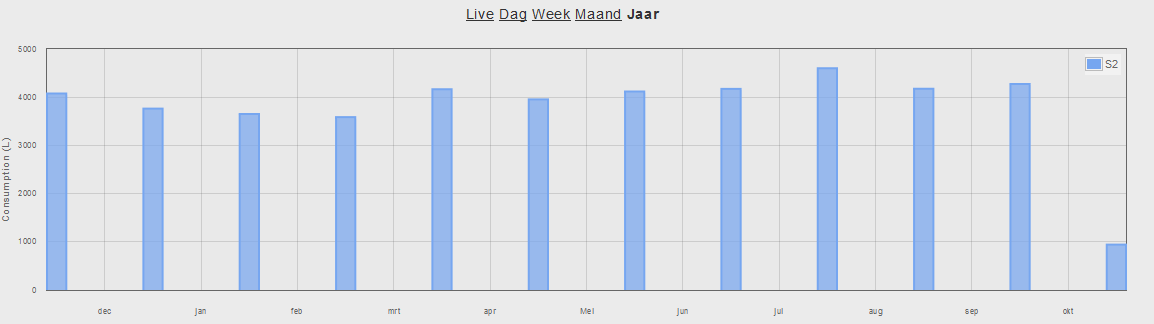

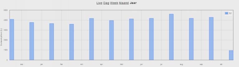

  • 5 weken later...

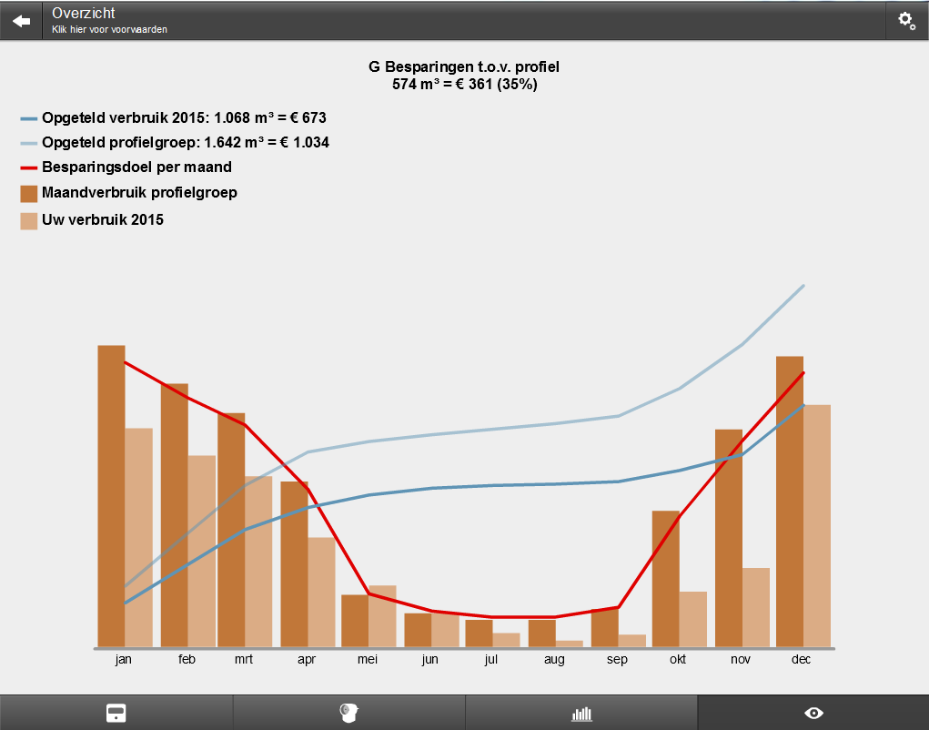

Bijna het einde van de maand en het einde van het jaar, de kou moet nog gaan komen maar mijn besparing op het gas verbruik ziet er goed uit.
