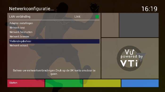

Maar nu heb ik eeen beetje zitten spelen met de instellingen en een cif verbinding aangemaakt naar de vu duo op de bovenverdieping zodat hij de harde schijf die bij de solo 2 beneden hoort niet meer ziet  maar de cif verbinding
Hoe kan ik dit weer ongedaan maken zodat ik weer de aangesloten harde schijf kan gebruiken.
Alvast bedankt
Greetz

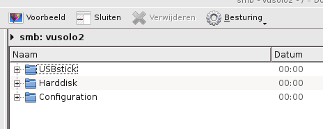

dat is indien cifs samba gebruikt wordt inderdaad wederom de smb.conf aanpassen
hier een voorbeeld
[global]
   load printers = no
   guest account = root
   log file = /tmp/smb.log
   log level = 1
   security = share
   server string = Vuplus %h network services
   workgroup = Fritzbox
   netbios name = %h
   case sensitive=yes
   preserve case=yes
   short preserve case=yes
   socket options = TCP_NODELAY
   preferred master = no ;(These stop the machine being master browser, which means that it doesn't waste time there.)
   oplocks = no
   unix extensions = no
[Configuration]
  comment = Configuration files - take care!
  path = /
  wide links = yes
  read only = no
  public = yes
  guest ok = yes
[Harddisk]
  comment = The harddisk
  path = /media/hdd
  wide links = yes
  read only = no
  public = yes
  guest ok = yes
  [USBstick]
  comment = The USBstick
  path = /media/usb
  wide links = yes
  read only = no
  public = yes
  guest ok = yes
USB stick heb ik toegevoegd, de naam kan ook anders zijn
en dan zie je dit in je explorer (afbeelding als bijlage)
ach neen ik begreep je vraag verkeerd... wacht even

je kunt via je menu die ene verbinding middels het verbindingsbeheer (beheren van de aankoppelingen / mounts) ongedaan maken
zie keuze menu afbeelding
