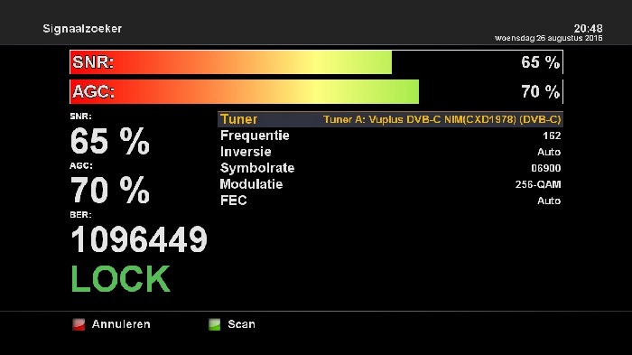

99% signaal is volgens mij erg veel.
Normaal hoort dat( volgens mij) voor de DUO2 op 60% tot 65% bij kabel.
Maar probeer het eens met de instellingen uit het screen shot
aangepast door Alventali
Groetjes Alv

Tot nu toe iedere reactie bedankt, maar mijn probleem is nog niet opgelost, instelling met bovenstaand screenshot werkt niet bij mij, geen signaal
