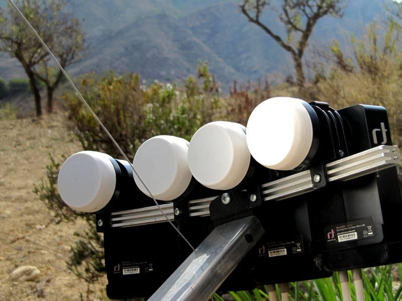

Wat je wel kunt hebben bij mooi zonnig en warm weer is dat je lnb smelt door de hitte van de infraroodstraling van de zon. Hierbij is een oude schotel die al wat verweert is in het voordeel van een nieuwe schotel waar nog glans op zit. Deze laatste weerkaatst de infrarood straling veel beter naar je lnb. Zie een gesmolten lnb als bijlage. Vooral bij die doorzichtige polycarbonaat (perspex) schotels kun je wachten op gesmolten lnb's.
Wat je meestal wel kunt zien is dat de lnb door de spiegeling van de schotel heel sterk verlicht verlicht wordt en dat de temperatuur van de lnb gaat oplopen, zie de meest rechtse lnb van de vier in de bijlage.
