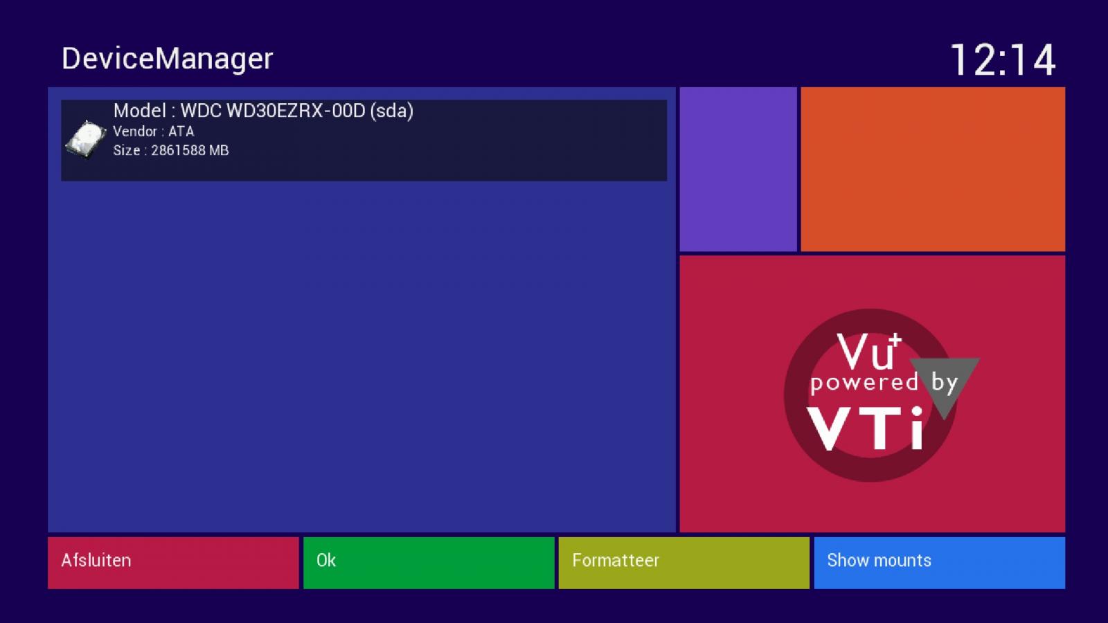

Ik heb ook een 3TB schijf in de VU+ Duo2 dus dat zou geen probleem moeten zijn. Heb je hem geformatteerd in de VU+ zelf, of via een computer?

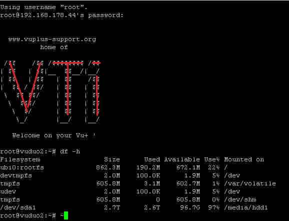

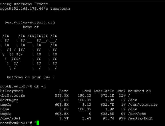

Daarnaast geeft de screenshot aan dat er 2.6Tb van de 2.7Tb (97%) in gebruik is, dat komt niet helemaal overeen met wat je aangeeft. Waar gebruik je de HDD precies allemaal voor, meer dan alleen opnames?

Wat ik gek vind is dat-ie zonder verder iets opgenomen te hebben (maar wel van alles gewist) nog steeds bijna vol is...

je schijf heb je geformateerd in fat 32

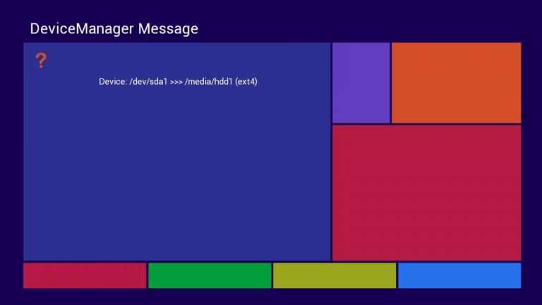

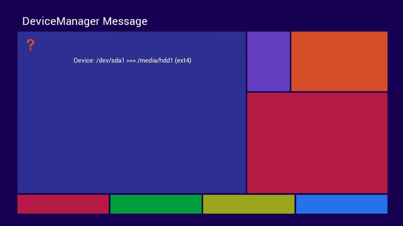

Ik zag dat de hdd1 niet gemount was, dus gemount.
Bij paden gekeken, staan correct /hdd1/
