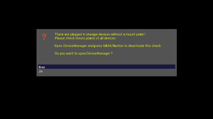

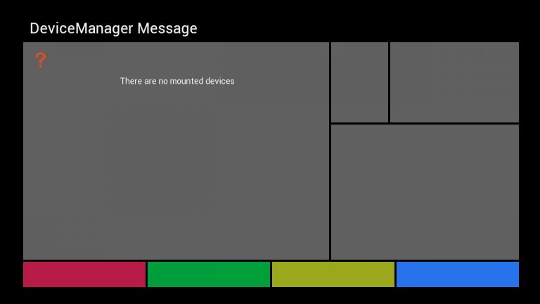

Daarom verdenk ik mijn oudere 2,5 inch HDD van mijn problemen, tenminste, als ik niks over het hoofd zie, want volgende melding komt wel op mijn scherm als ik die aanzet:

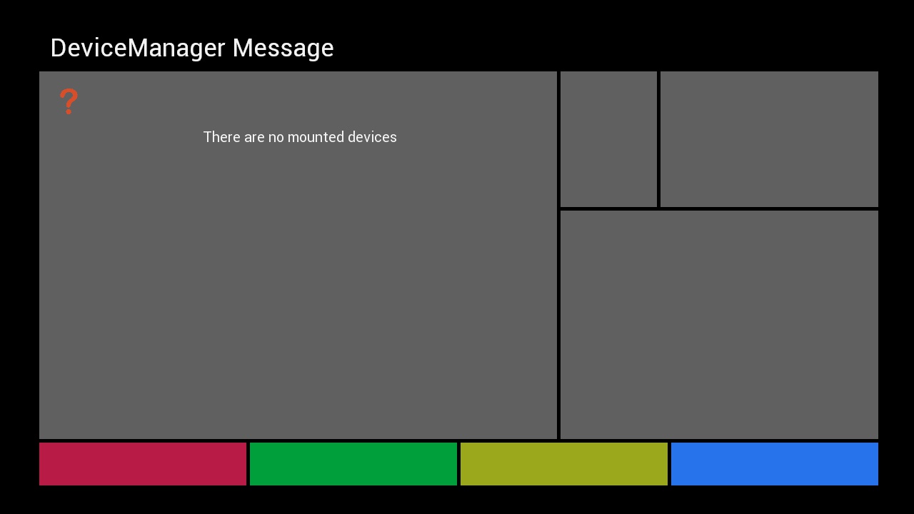

helaas, vind ik daarover niks, en als ik ga, kan ik niks mounten.

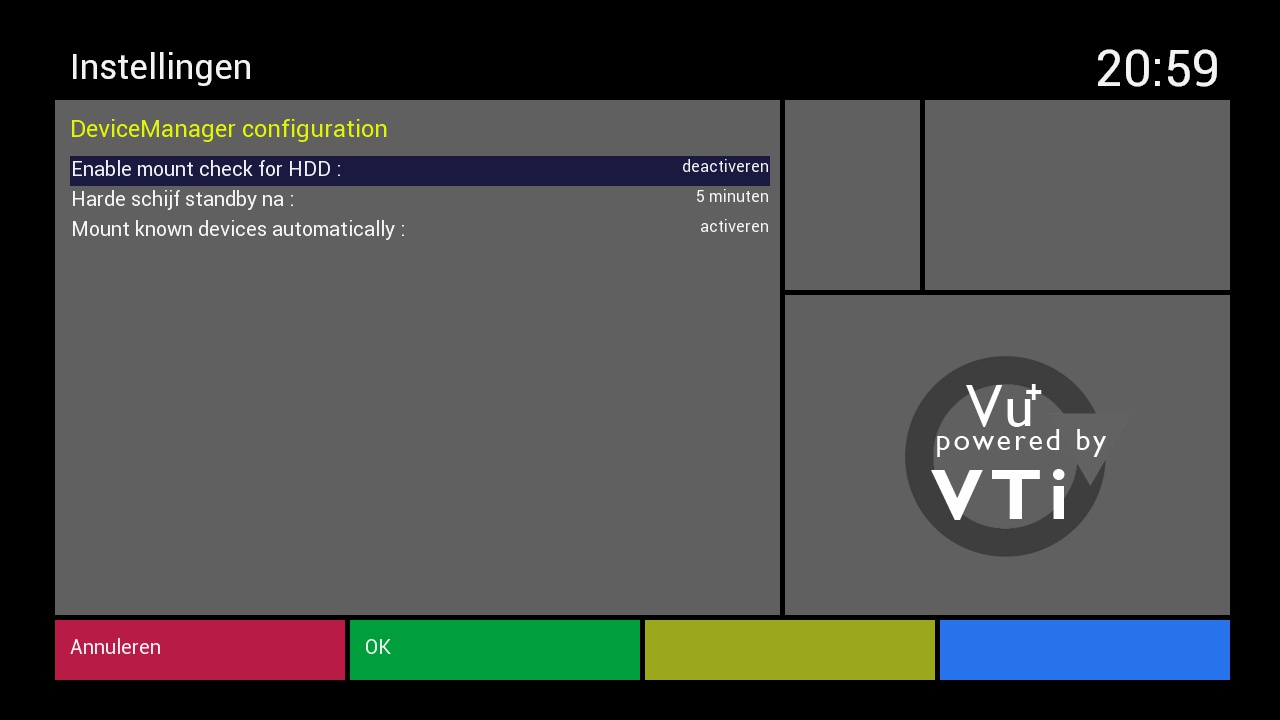

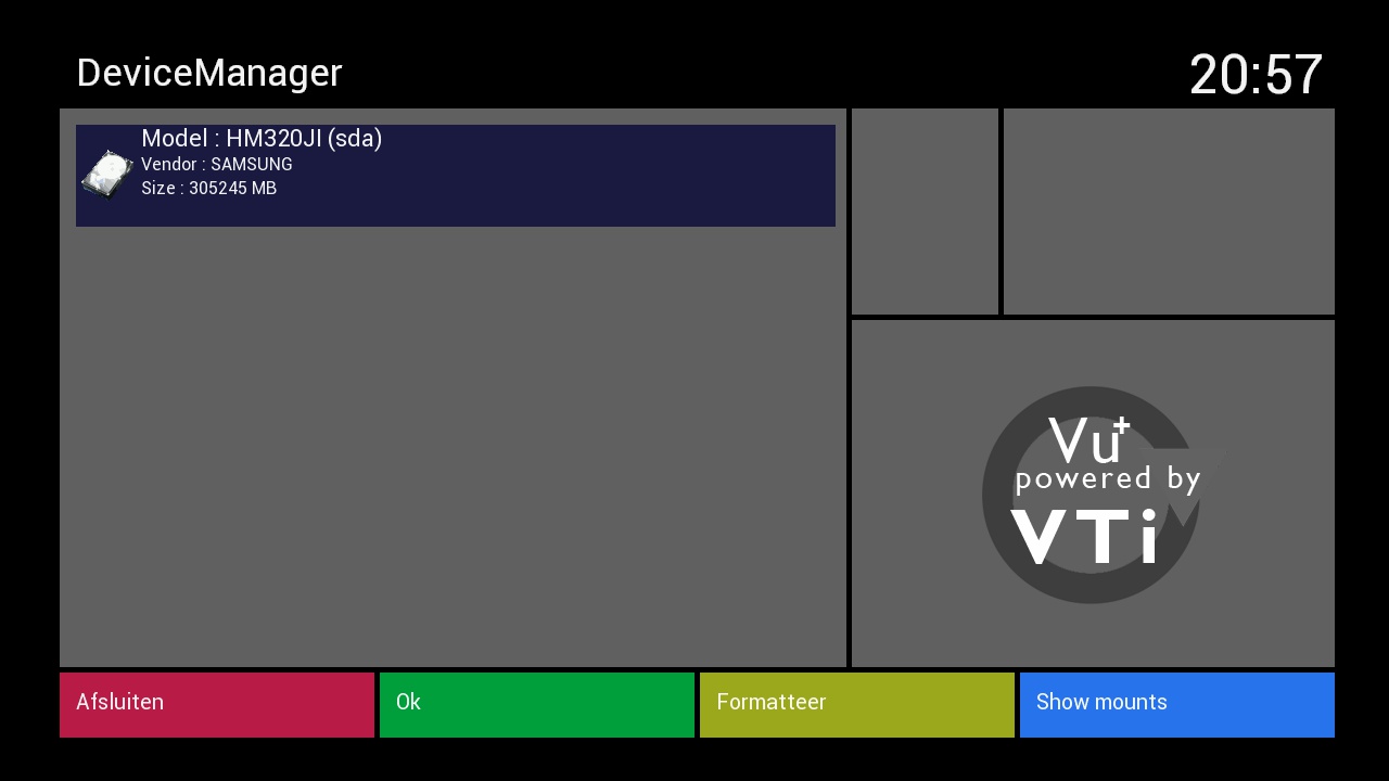

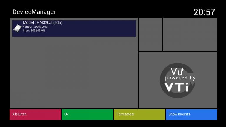

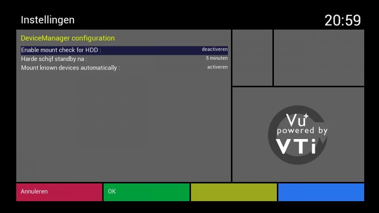

Enkele foto's, van de gegevens van mijn schijf, en hoe de instellingen zijn bij harde schijf mounten:
Àls je bij plaatje 1 op GROEN (OK) drukt, waar kom je dan uit?
Als het goed is moet je ergens tijdens instellen het mounten van een schijf of USB opgeven waar je hem aan wilt mounten (de folder).
Default pad is voor een HDD op /media/HDD en voor een USB op /media/USB.
Dus zonder dat je deze stap gedaan hebt met het toewijzen van een mountpoint in de /media directory aan een folder .... ja, dan blijft hij klagen over dat er geen mounts zijn.

Dank, ik heb op groen gedrukt, en dan gekozen voor media usb.
Nu moet ik waarschijnlijk nog de opname paden aanpassen?
nu heb ik in total commander iets van media/hdd/movie
ik heb de opname paden dus ook zo ingesteld, zal ze even tonen, doe nu een opname test.

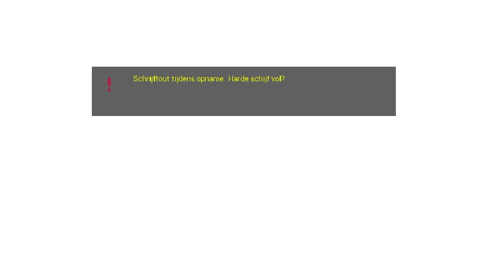

Helaas, na een tijdje, weer de melding schrijffout zie afb:

ik denk dat het een bug is. Dit omdat ik met mijn duo2 ook deze foutmelding af en toe zie. In mijn duo2 zit geen harddisk, ik heb een nfsmount. Op die plek is nog 2 Tbyte vrij en ook ik zie af en toe een opname mis gaan met diezelfde popup.
Ik heb al van alles geprobeerd met die nfs mount, filesystem gecheckt, storage server herstart, maar het blijft af en toe voorkomen. Ik herstart mijn duo2 dan en dan werkt het weer een tijdje. Wellicht dat ik openpli van de week eens op mijn ultimo ga zetten en kijken of dat een oplossing gaat zijn.
Ik heb last van deze popup met VTi, en ik zie af en toe een tuner niet vrijgegeven worden na een opname, en beiden zijn behoorlijk irritant :(

Ik heb zelf wel eens opgemerkt dat sommige schijven onder /media/usb worden gemount terwijl anderen weer onder /media/hdd worden gemount. Ik denk dat dit komt door bepaalde eigenschappen van het USB-apparaat. Onder Windows verschijnen sommige USB-schijven ook als vaste schijf, terwijl andere als verwisselbare schijf verschijnen. Ik denk dat dat ook het verschil voor maakt voor de mount op /media/usb of media/hdd (maar dat is een gok).
Als de opnamelocatie /media/hdd/ is levert de schijf die onder /media/usb wordt gemount problemen op, want hij kan de opname niet wegschrijven.
Ik heb nog nooit een schijf meegemaakt die te traag is voor een opname..met een bitrate van 10Mbps (een nette HD stream) vraagt dit ongeveer 1,25MB/s schrijfsnelheid, dat moet toch wel lukken over USB 2.0. Ook bij een 10 jaar oude schijf, tenzij die gewoon defect is.
