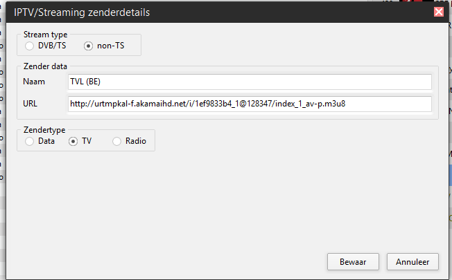

Hoi,
ik heb voor TVL met dreamboxedit deze URL erin gezet :
http://urtmpkal-f.akamaihd.net/i/1ef9833b4_1@128347/master.m3u8
Daarmee werkt het op mijn DM8000
Als omschrijving heb ik gewoon TV limburg gegeven
mbg
