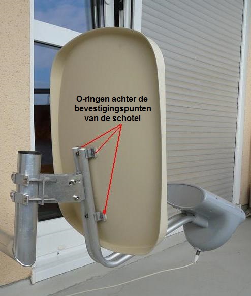

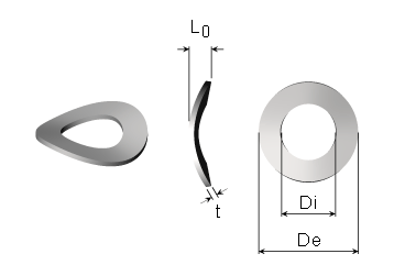

Wat je ook nog kunt doen om de schotel heel precies uit te richten is om dikke rubber o-ringen achter het schotelblad te plaatsen. Door de schroeven wat strakker of minder strak aan te draaien, kun je het schotelblad sturen waardoor je maximale ontvangst kunt instellen nadat je de schotel al zo goed mogelijk hebt uitgericht. I.p.v. o-ringen kun je ook gegolfde veerringen nemen.
