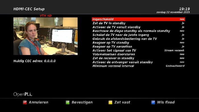

Mijn TV reageerd op de uit toets van de Vu+ afstandbediening die ik gebruik voor de Vu+ SOLO2..
Mijn TV gaat dus uit als ik de Vu+SOLO2 op standby zet.
Dat vind ik lastig omdat ik soms de TV nog aan wil houden om op een andere manier TV te kijken dan via de
Vu+ SOLO2.
Weet iemand een oplossing?

Je zou bij plugins eens de hdmi-sec plugin instellingen kunnen wijzigen zodat als je vu uit gaat je tv aan blijft staan?

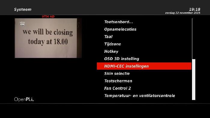

  • Oplossing
stel je ontvanger zo in dan is het toch opgelost
hier zet je het uit of je laat aanstaan
je kan het ook appart uitschakelen als je wil..dan zet je die op nee

Beste Wiz,
Beste smetje limb. BE,
Zeer bedankt voor de antwoorden,het is gelukt.
