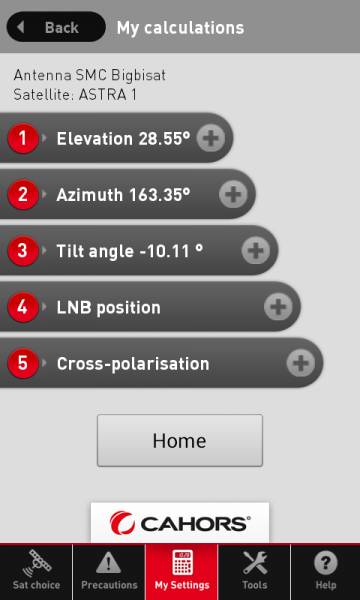

Wanneer je maar 160 zenders scant op Astra 1 staat de schotel niet gericht op Astra 1 maar op een andere satelliet.
Kan je eens aangeven op welke transponder je welke zender ontvangt?
bijvoorbeeld: zender Challange-frequentie 11836000-orbit positie 19.2 E Astra 1KR/1L/1M/1N
                     zender BBC One Wales-frequentie 10788000-orbit positie 19.2 E Astra 1KR/1L/1M/1N
Dit zijn zenders welke op astra 2 worden uitgezonden. de LNB waarmee je kijkt is dus uitgericht op 28 graden oost.
Wanneer je dit ziet met de lnb welke bedoeld is voor Astra 1 moet je de schotel 9 graden naar het westen draaien, en de elevatie wijzigen.

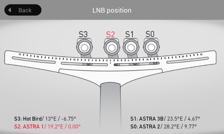

Wanneer je voor de schotel staat en in de schotel kijkt is de meest linkse LNB die voor Astra 2, 28 graden oost.
Dus van links naar rechts Astra 2, Astra 3, Astra 1, Hotbird.
Het is echt essentieel, dat je eerst zorgt dat je schotel goed is uitgericht voordat je de instellingen van je ontvanger gaat instellen.

Klopt helemaal ik zat er naast.
Inderdaad 9 graden gedraaid en met satfinder sterkste signaal gezocht.
Ik heb nu signaal op alle 4 LNB,s
Ik heb gekeken op kingofsat en heb nu de goede transponders bij de juiste satelliet.
