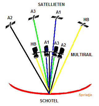

Omdat de koppen van voren een een beetje rond zijn en de lnb's naar het midden van de schotel gericht zijn, kun je tot 58mm komen als ze tegen elkaar staan aan de voorzijde gemeten.
Ik heb de posities uitgerekend als de schotel op de Astra 23,5 wordt uitgericht. De lnb van de Hotbird, Astra 23,5 en 28,35 komen dan exact goed te staan. Alleen de lnb van de Astra 19,2 staat er 3,5mm naast en dat stelt voor de sterke Astra 19,2 weinig voor.
De skew moet je van elke lnb meteen goed zetten als je die monteert. gebruik hiervoor de bijgevoegde hoeken. Uitprinten en uitknippen en achter op de betreffende lnb plakken.
Met enige kracht krijg je de lnb's natuurlijk toch nog wel verdraaid.
De zender die de hoogste ontvangstdrempel heeft van de Astra 23,5 is NGC Wild HD. Die zit op positie 46 van de fastscanlijst. Dat wil dus niet zeggen dat die minder signaal geeft maar wel het eerste wegvalt bij heel slecht weer.

Kijk eerst eens op de site http://www.dishpointer.com/
Je straatnaam, huisnummer en woonplaats intoetsen en de satelliet kiezen en dan zover mogelijk inzoomen. Het ballonnetje naar de plek verslepen waar de schotel komt te staan en dan kijken waar de lijn naar toe loopt. Let daarbij op schoorstenen en dakkapellen van huizen om de richting te herkennen.
Je kunt natuurlijk ook met een app op je telefoon bekijken waar de satellieten staan, zie rechts boven aan op de site van dishpointer.
Als je de Astra 19,2 ontvangt op de kop van de Astra 23,5, dan moet je de schotel iets verder naar het oosten draaien.
Handiger is misschien om de schotel eerst uit te richten op de Astra 19,2 is met de 19,2-lnb omdat die sterker, dan ontvang je de overige satellieten ook al en dan gaan fijntunen op de Astra 23,5.
En plaats de diseqc-switch er pas tussen als de schotel optimaal staat uitgericht.

Als de Astra 19,2 lnb net iets links van de arm staat, dan ontvang je die satelliet net iets rechts van de arm.
Als je de elevatie van de schotel goed hebt ingesteld, kan het bijna niet missen.
