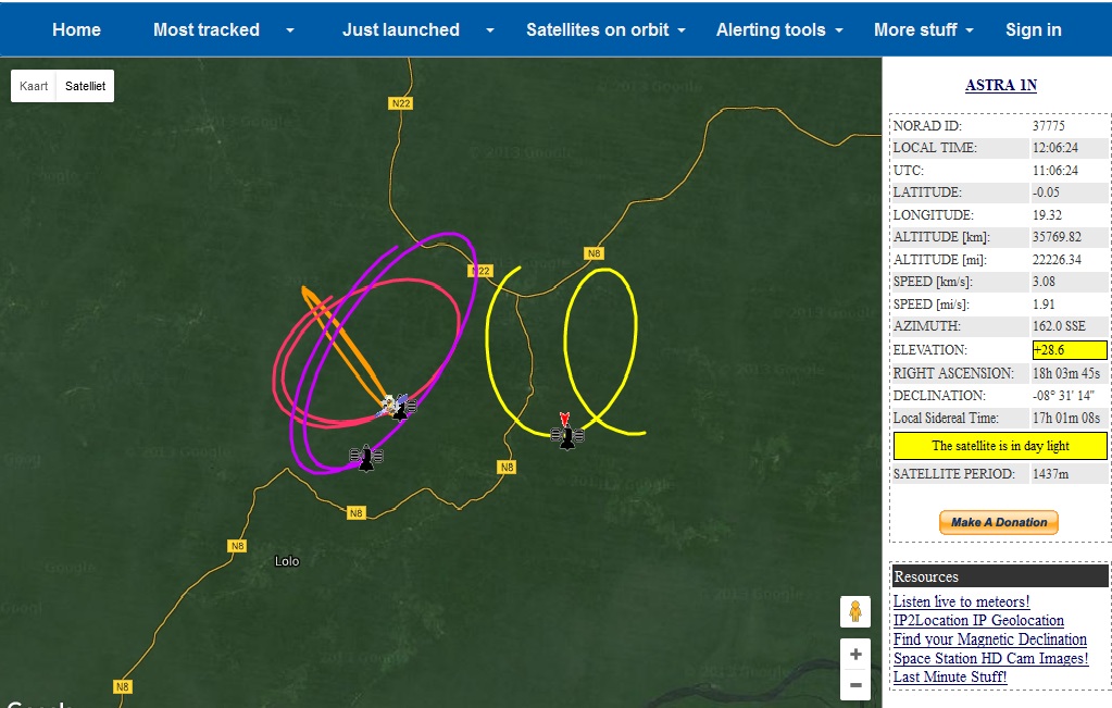

Ja, er valt te lezen op Kingofsat dat de Astra 1N zich elke dag 0,16 graden naar het westen verplaatst en dat hij zich momenteel op 18,42e bevindt.
Op de site van http://www.n2yo.comdie alle bewegingen van alle satellieten ter wereld in de gaten houdt, zit de Astra 1N momenteel al op 18,3e
Ik merk echter nog geen terugval van het signaal en alle zenders zijn nog gewoon te ontvangen.
Is inderdaad een vreemd fenomeen. Als je echter op tracking klikt dan hangt de 1N op 19.32

De transponders van de 1N (17 t/m 120) kunnen ook uitgezonden worden via de 1KR (17 t/m 64) en/of de 1L (17 t/m 48, 85 t/m 92 en 105 t/m 120) en/of de 1M (17 t/m 32 en 49 t/m 104).
Dus als de 1N weggevoerd is/wordt van 19.2E lijkt me dat waarschijnlijker.
Op KoS staat bij de Astra 1N bij Longitude Now 19.34°E, dus waar ze die 18.6°E vandaan halen geen idee...

Tja, wat er nu aan de hand is geweest is onduidelijk. Op geen enkele site zie je nog dat de Astra 1N onder de 19e zit.
n2yo geeft aan dat die nu op 19,35e zit en Kingofsat geeft aan dat hij op 19,39 zit.
In ieder geval als dat waar is dat de satellieten van de 19,2-postie nu op 19,21-1M, 19,22-1KR, 19,26-1L en 19,39-1N zitten, is de gemiddelde positie zeg maar 19,3e.
Maar dat wordt dan natuurlijk puur veroorzaakt door die uitschieter van 1N. 19.2 is/blijft bij de andere 3 toch wel de richtpositie.
