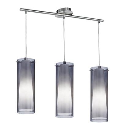

Vanwege mijn lamp boven de tafel, waar ik bovenin geen kaku schakelaar kon plaatsen, heb ik gekeken naar een andere oplossing.

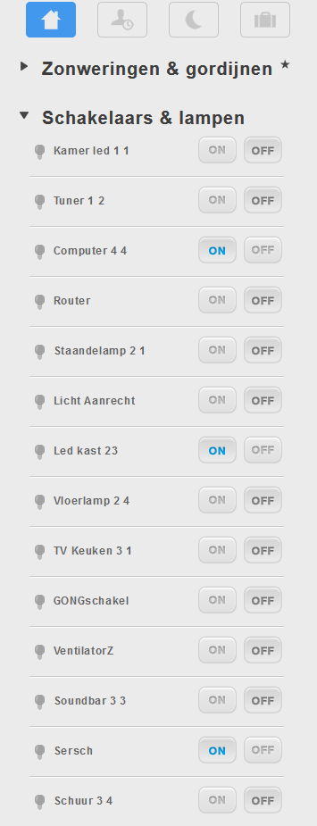

Maar verder heb ik erg veel kaku (klik aan klik uit) schakelaars die ik gebruik met mijn homewizard domotica systeem en ben daar redelijk tevreden over, voor die tijd had ik al anders schakelaars met afstands bediening.
Ook bedien ik mijn rolluiken met de kaku schakelaars, in de kamer aasn de tuinkant ingesteld op zon op zon onder, en die van de tuindeur en raam tot op de grong laat ik in deze tijd gewoon dicht.

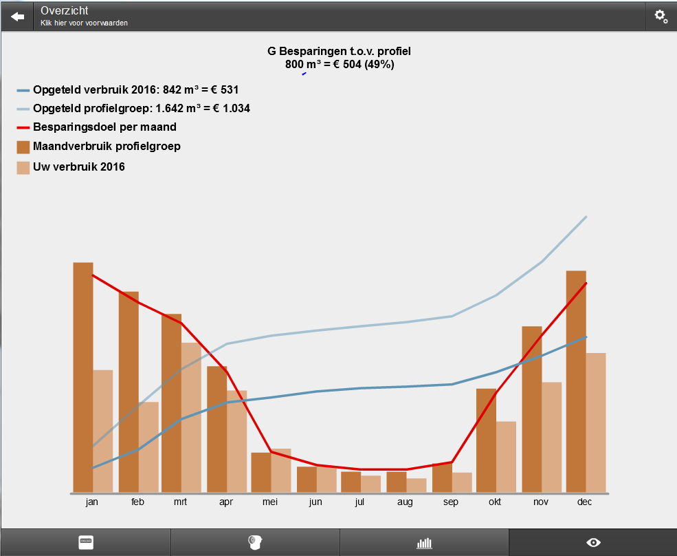

Mijn kaku schakelaars, ook even een overzichtje van het "geschatte" gasverbruik er bij.

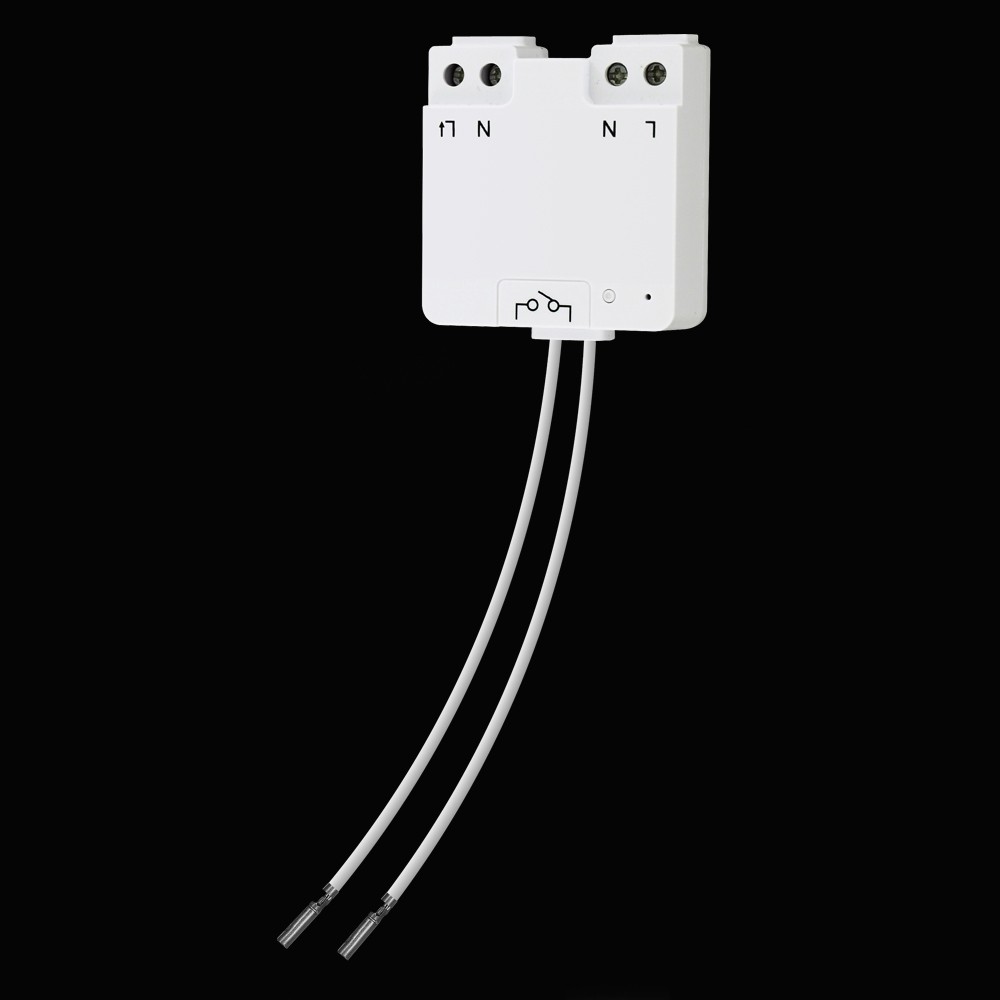

Je hebt ook kaku schakelaars die achter je bestaande schakelaar kunnen. En er is een soort van verloopstuk voor schemerlampen.
Het gaat mij er om dat ik de lamp boven de eettafel kan gaan schakelen, dimmen is niet nodig, het is een hanglamp met drie lichtpunten en dat is meestal te veel.
Dus de buitenste twee lampen losgedraaid, indien nodig draai ik ze dus weer vast en dat wilde ik veranderen maar de kaku AMWR300, waar ik het mee wilde schakelen, past niet boven in de aansluiting van de lamp en later las ik dat die ook geen led lampen kan schakelen.
Zou ik het via de bestaande muurschakelaar doen, andere unit er in met dubbele schakelaar, dan moeten er extra draaden getrokken worden en daar is dus geen ruimte voor in de centraaldoos.
Ook zit het ophangkapje en de balk waar de lampen aan hangen aan elkaar vast dus is mijn volgende optie naar de machinefabriek te gaan en daar te vragen of ze dat kunnen aanpassen.

De AMWR300 zou wel goed moeten werken met LED. Dat is juist de reden dat je die extra draad nodig hebt. Dit in tegenstelling tot de AMWR230.
Maar daar ben ik inderdaad ook op gestruikeld.
LEDs kun je niet schakelen met fase-aangesneden schakelaars.
Je hebt dan echt een relais nodig, reden voor die NUL.
