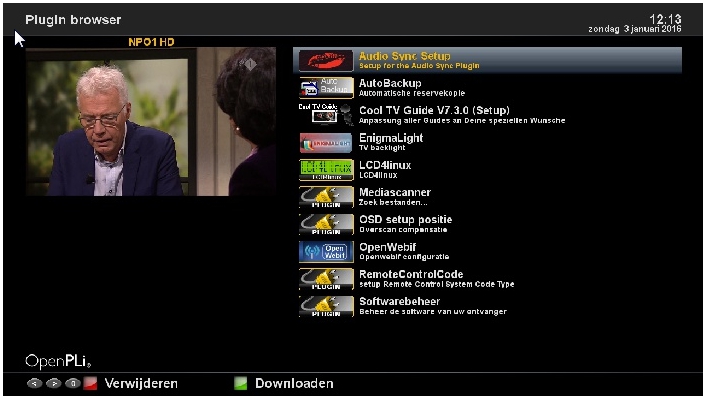

Waar moet ik deze verwijderen?

als je de picons via de feed hebt binnengehaald kan je ze ook zo verwijderen. ;)
menu-applicaties-druk rood.
ff enigma herstarten via afsluitmenu.

menu-applicaties-druk rood( dan krijg je een lijst van alles wat op de box is geïnstalleerd). ;)

Sorry zijn verwijderd, zal beter lezen en luisteren.  :mellow:
