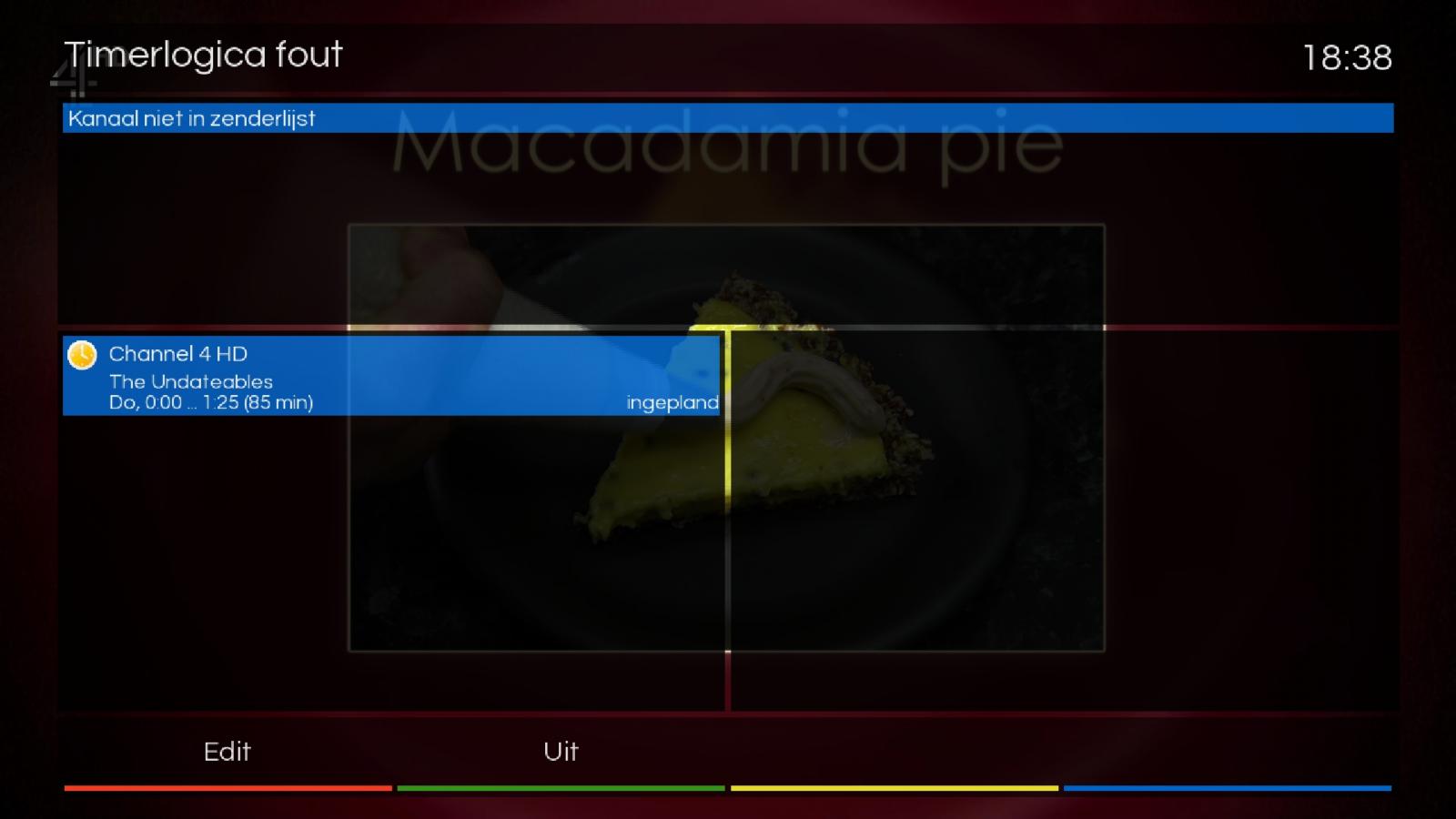

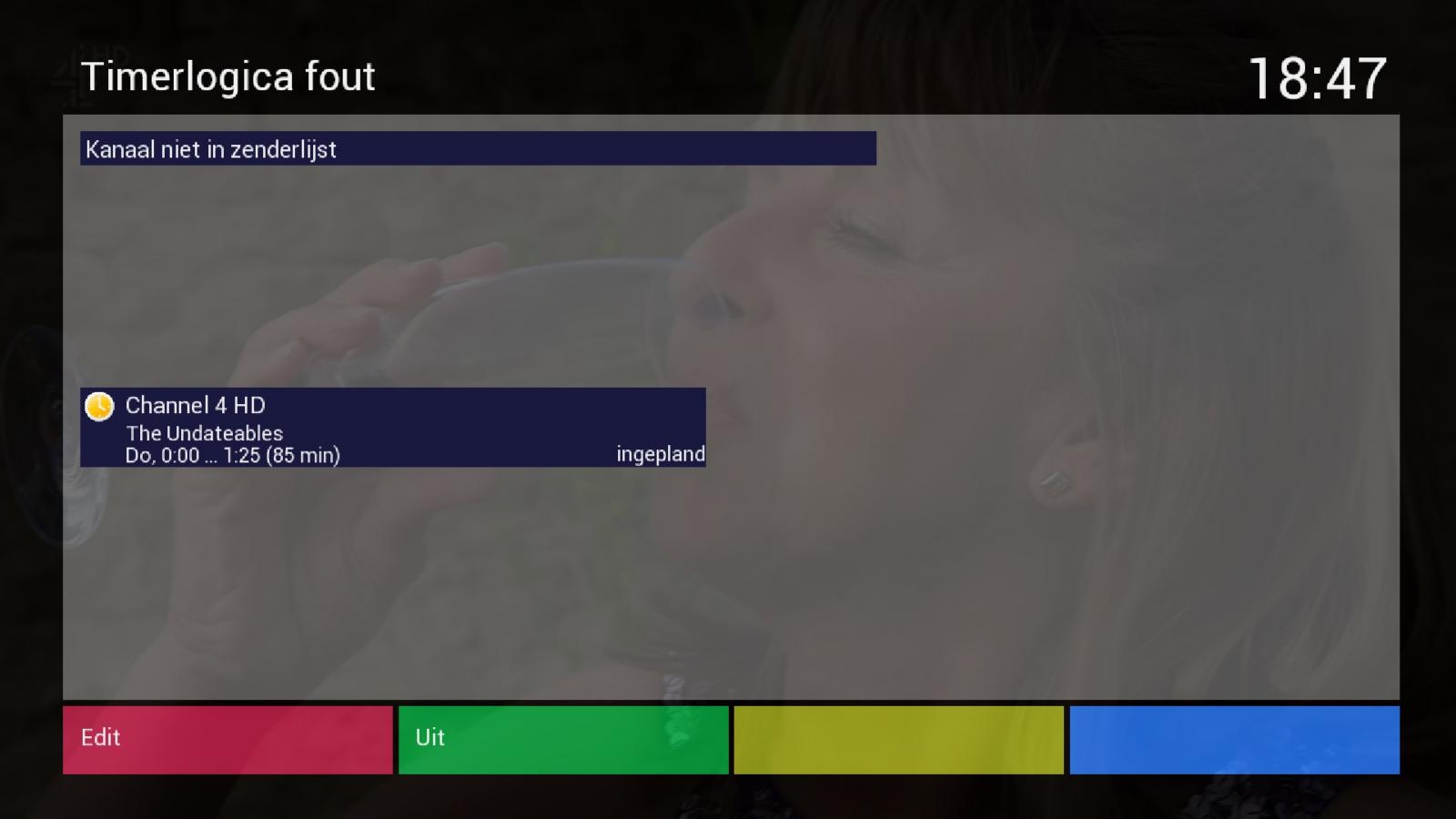

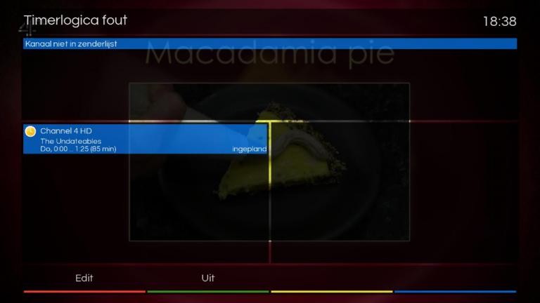

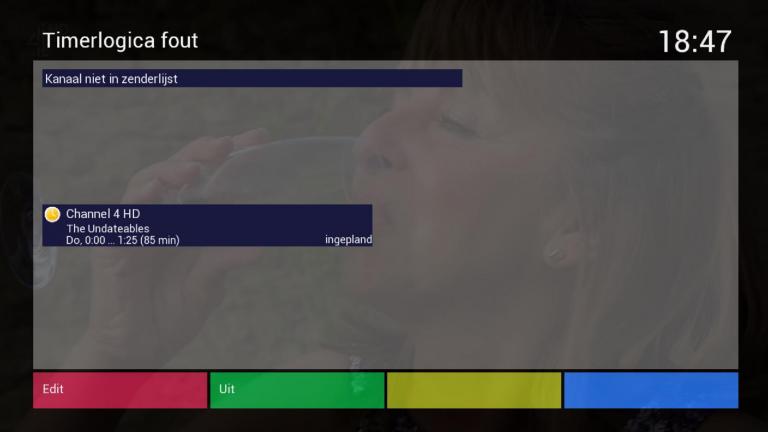

AtillaHD geeft trouwens dezelfde melding:
E2 mit init 4 beenden, die timer.xml umbenennen und reboot. Vielleicht ist die Datei vom Timer "geschossen". Platz im Flash ist noch ?
Dat is de tip op het VTI forum.

problemen zijn blijkbaar opgelost na de nieuwe update 20/01
Youtube werkt opnieuw perfect en ik veronderstel dat ook de timer issue zal gefixt zijn...
