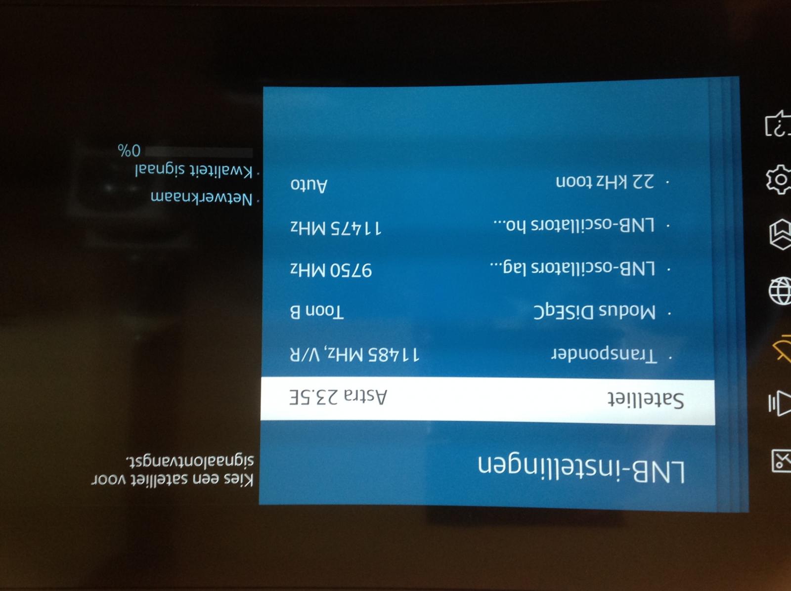

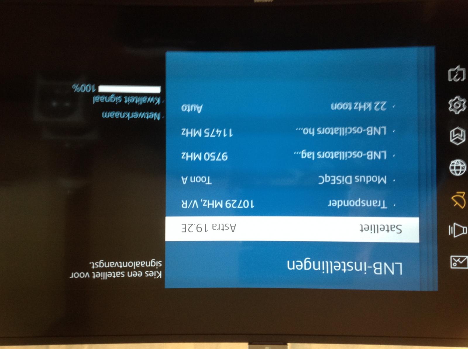

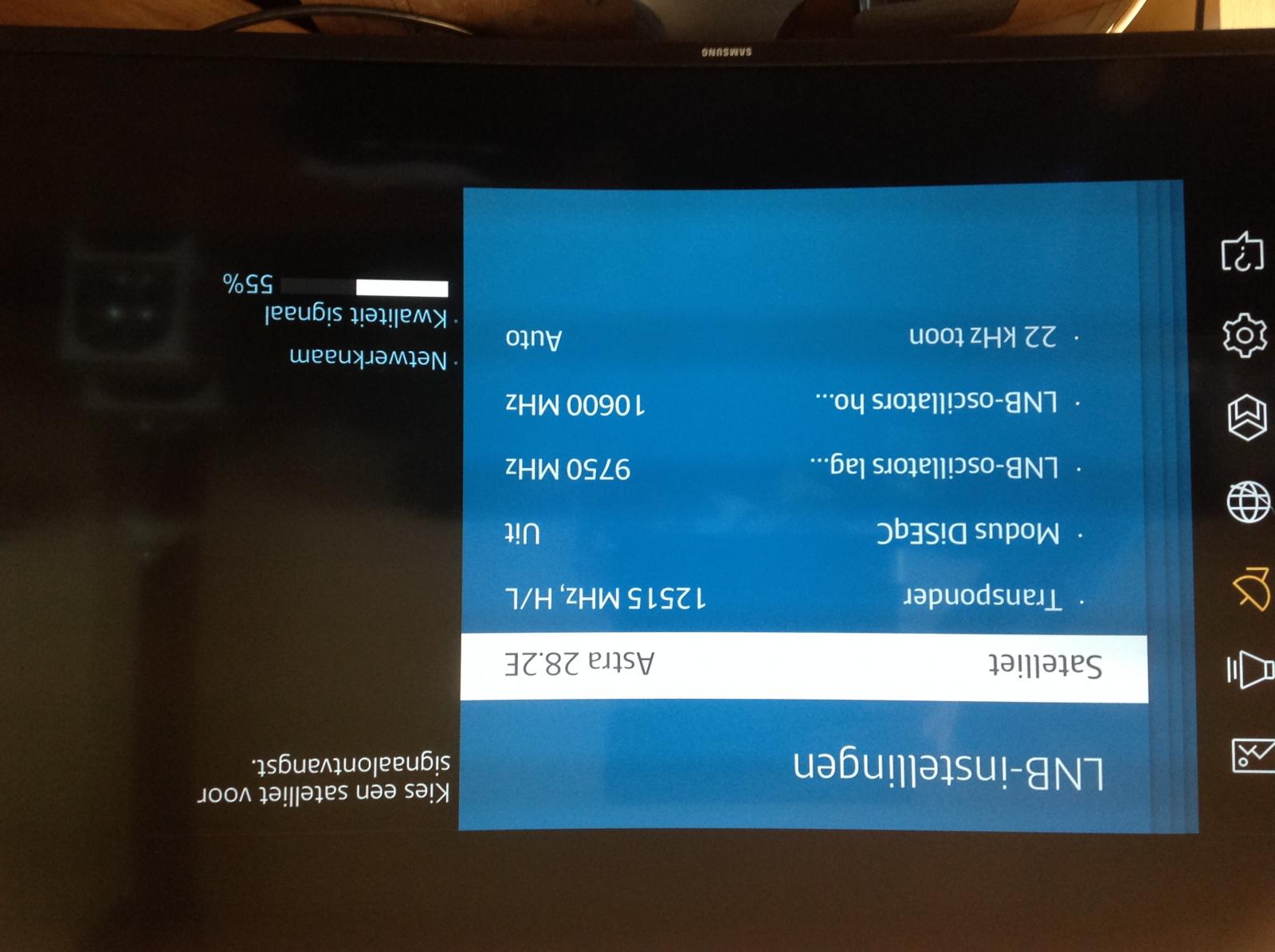

Kan iemand mij exact vertellen wat de juiste LNB/transponder instellingen zijn voor CD op een Samsung Smart TV met triple LNB? Ik heb het Basis HD pakket. Ik kan de zenderlijsten niet automatisch inladen omdat het een franse tv is en ik als land enkelt frankrijk kan kiezen.
Dit zijn de instellingen die ik nu heb, maar waarmee ik dus het grootste gedeelte van de kanalen mis:

Bij alle sattellieten is de lage  lnb frequentie 9750 en de hoge 10600.

Om te beginnen moeten voor alle satellieten de instellingen staan op 9750 en 10600. Jij hebt bij de Astra 19,2 en 23,5 11475 ingevuld en dat moet dus 10600 zijn.
Bij de Astra 28,2 heb je diseqc-uit staan. Dat moet zijn diseqc-3
Tevens bestaat op de Astra 28,2 de frequentie 12515H niet. Daar moet je invullen 10714H
Bij de Astra 23,5 bestaat de frequentie 11485V niet. Daar moet je invullen 11739V.

Bedankt voor deze tips, ik heb het frequentiebereik aangepast, maar ik heb geen optie om Diseqc toon C te kiezen, alleen A of B of getallen. De transponder settings kloppen wel? Is dat wellicht ook de reden dat ik bij 23.5 signaalsterkte 0 heb?
