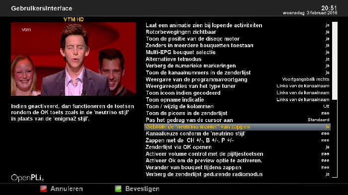

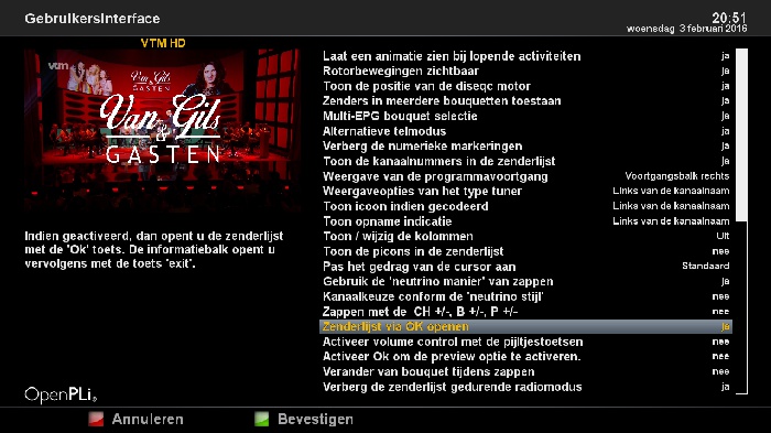

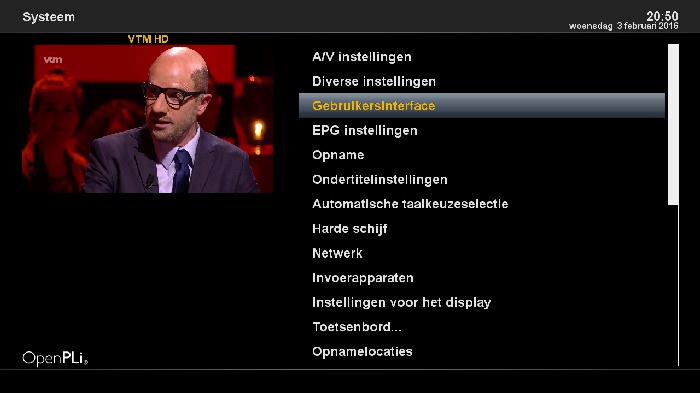

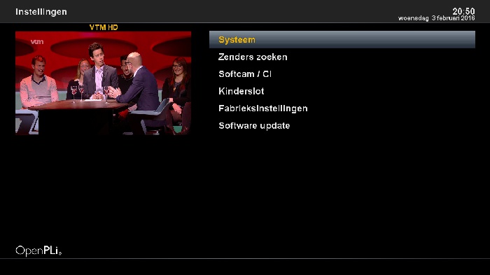

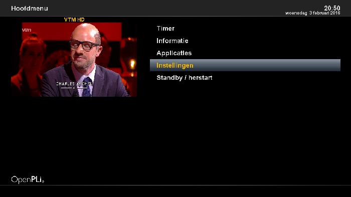

ziet jou menu er zo ongeveer uit
dan kan je het zo doen en dan ook op de groene toets druken voor bevestiging

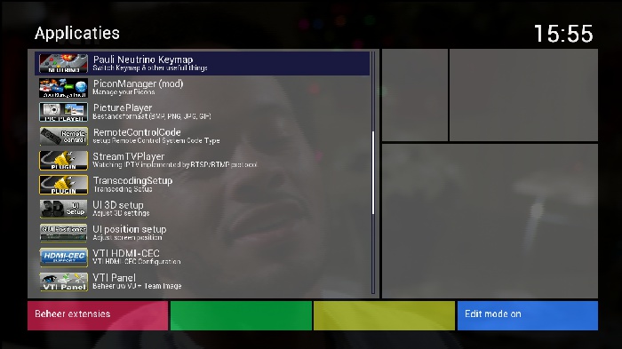

of je laad deze ipk er eens in

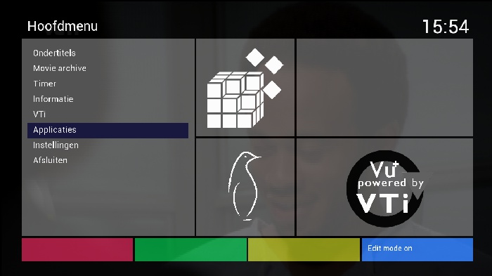

misschien je ontvanger terug rebooten en kijk dan eens bij applicatie of het ertussen staat
enigma2-plugin-extensions-pauli_7.2_mipsel.ipk

je kan ook nog eens in applicatie kijken bij extension of het daar zou tussen staan pauli 7.xx

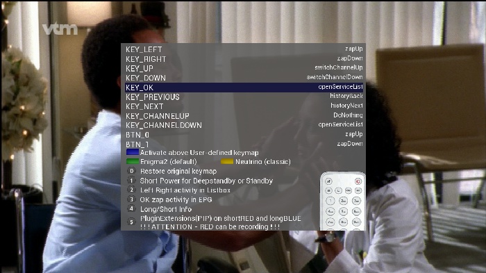

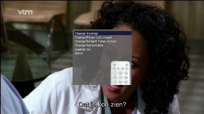

zo ik heb net pauli 7.4 in de ontvanger gezet en mij ok toets werkt net als in de dreamboxen amiko alien  vu+solo2 enz
eerst ipk bestand laden bakje rebooten
effe de afbeeldingen volgen je kan daar alles veranderen en dan met de blauwe toets opslaan

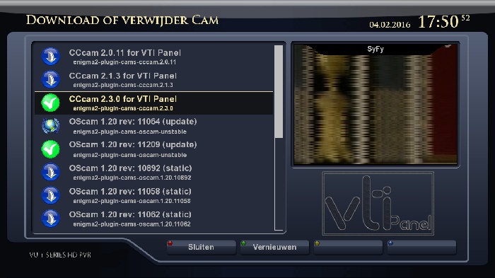

en dan ook nog de cccam 2.3.0
dat is dan toch # CCcam team uvadi CCcam v2.1.2
ook weer een oplichting
Db. 900UHD 2X.   4x twin lnb 1x bosat 1.50m .Dreambox 7020hd v2 . Dreambox 800 Db 8000 1x.  Db 800se
denk het toch wel
nou dan nog even en je hebt perfect softcammetje lopen
