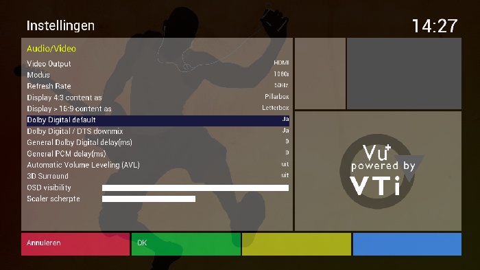

Bijgevoegd afbeeldingkie is enkel op scalerscherpte afwijkend bij Mensen thuis, daar dat mede door de AVR en TV bepaald wordt.
