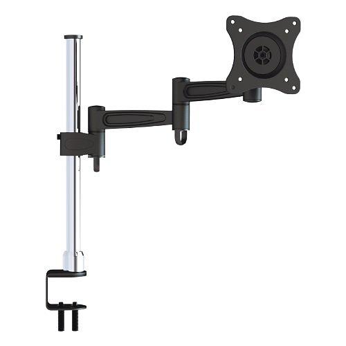

Ik heb een Brateck 11067 gekocht, geschikt voor 13 tm 27" maar ook tot een gewicht van 15kg, gewoonlijk doen ze maar 10kg.
Ik gebruik hem op zijn kop voor een 32" tv.
De tvmount zit hier dus niet vast aan de tafel (zoals het hoort) maar aan de plank erboven (ikea ivar).
Werkt prima al zit er wel wat flex in, niet zo gek gezien de constructie hierzo, de plank waar die aanzit ligt ook maar los op de plankdragers.
Heb er zelf niet veel aan maar door de dubbele arm kan die ver van de muur af, kan tot een kleine  38cm boven de tafel komen.
Heb deze (15kg versie) voor een fijn prijsje kunnen kopen, meen nog voor <25 euro maar het zou wel eens een retourtje geweest kunnen zijn.
Hij moet worden vastgezet met een meegeleverde imbussleutel, die schroeven gaan je tafelblad wel beschadigen aan de onderzijde, een stukkie laminaat voorkomt dat.
Of je geeft meer uit voor een mount met tafelblad bevestiging die je tafelblad zowiezo niet beschadigd.
Voor mijn tv moest ik er wel een 100->200 vesa adapterplaat bijkopen, in china voor 5 euro te koop.

Leuk bedacht ,maar realiseer je wel dat ale krachten ,die mede door de hefboom werking meer dan het gewicht van het toestel zijn ,en allemaal op de ondezijde van het buisje komen,die je open losse plank hebt geschroeft ,dus hoeft er maar weinig te gebeuren en het breekt af of kiept met plank en al omlaag ¶▲╖.

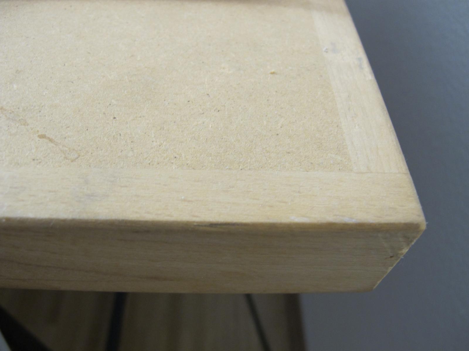

M'n Eizo 24" is lang niet zo zwaar en mijn tafelblad is vette 38mm MDF.
Dat is het enige ManCo, MDF is redelijk zacht en kan uithollen met die inbus bouten.
Wellicht is daarom een metalen schoteltje of muntstuk ertussen al genoeg.

misschien is het dan verstandiger de beugel aan de muur ,of aan de achterzijde van de tafel te monteren.
,er zijn ontzettend veel beugels op de markt,,echter is het soms wel maat werk ,en moet je evt zelf wat fabriceeren .,,dan kun je het zo maken dat ook als er per ongeluk iemand er tegen aan loopt of vast grijpt alles vast blijft zitten en niet met plank en al naar beneden valt.,of afbreekt.

en het tekentafel blad is 40mm MDF met beuken houten randlijst en weegt een ton.

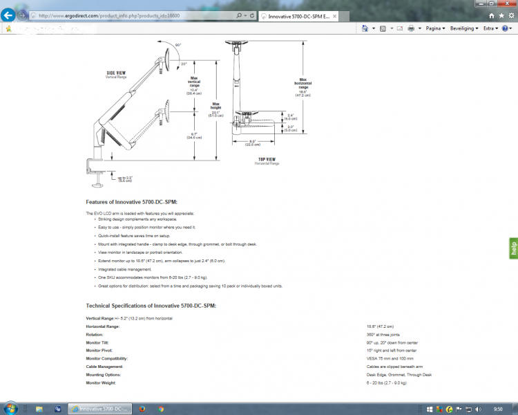

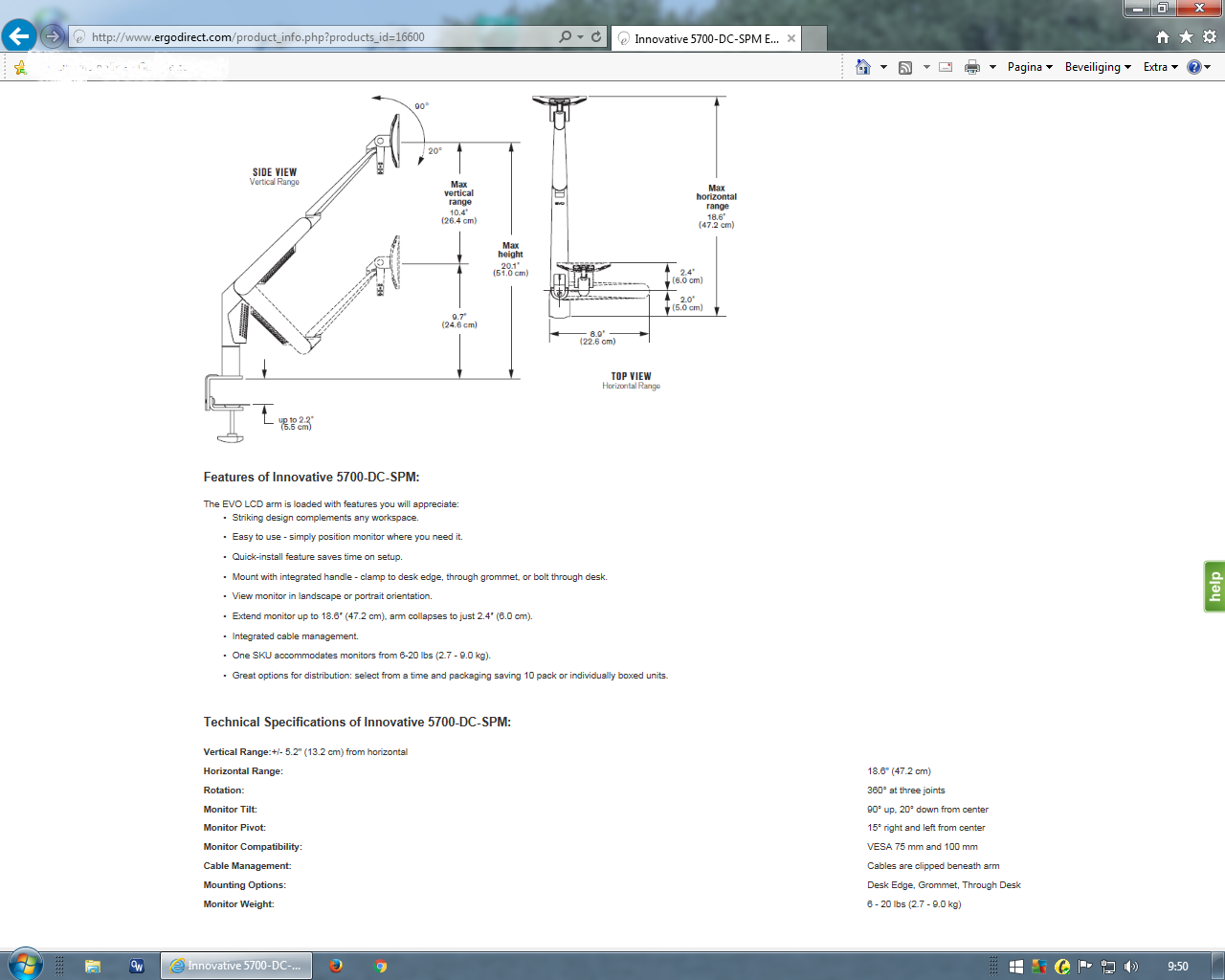

al hoewel als ik de prijs van deze zie Innovative 5700-DC-SPM EVO II dan kun je nog wat laswerk laten doen

voor 196 $ gaan ik hem zelf niet maken ,want alleen met een paar scharnieren ben je er niet ,er zitten nl. Gaspost-40587-0-40381300-1461398201_thumb.png veren in de arm verwerkt als je monitor meer als 9 kg weegt blijt hij niet omhoog staan.,dit is het zelfde principe als in een arm van een lamp bij. Tandarts
