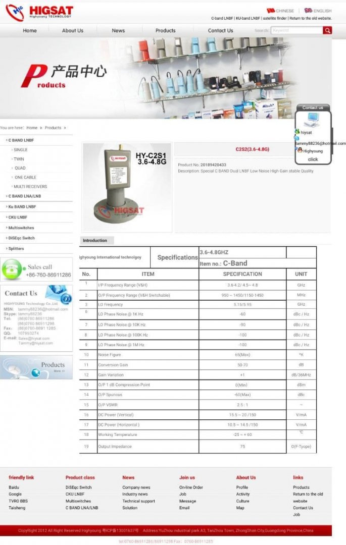

Ik heb daar vandaag eens naar gezocht, en het blijkt dat de lnbf alleen te bestellen is via een Braziliaanse website.
Dat wordt lastig, want a, ik ken geen Braziliaans, en b, de prijzen zeggen mij ook niet zo veel met al die Pesos😆
Ik hoop dat er hier een aantal gebruikers zijn die samen met mij deze lnbf zouden willen  bestellen
Dreambox 920UHD FBC kabel tuner en 2 interne Sat tuners.
SSD 500GB
Triax 110cm met een Homemade C/KU band LNBF draaibaar tussen 80,0 oost en 67,0 west.
Triax 78cm vast met CDS Triple lnb.

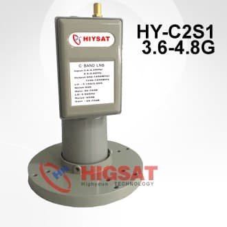

Ik heb wel interesse, maar ik zie ze ook uit China. Is deze uit Brazilië beter dan?

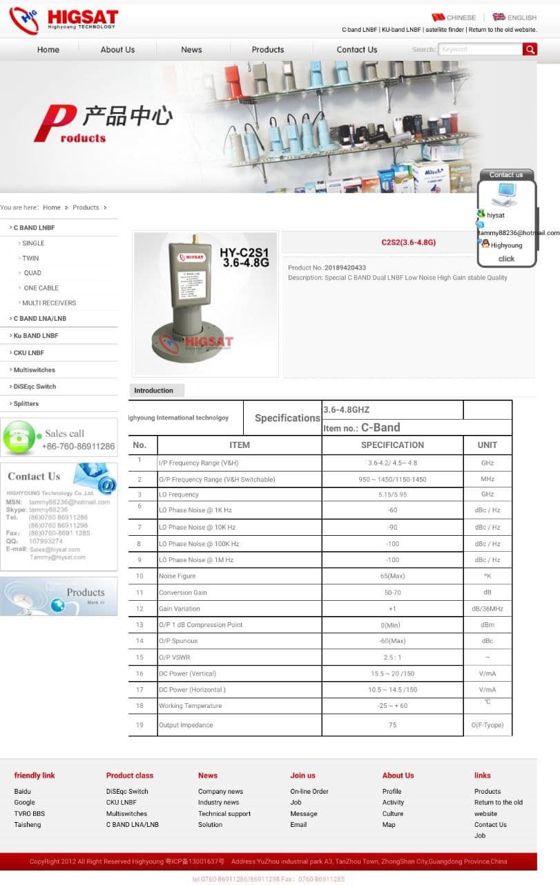

Ik zag er één die claimt van 3.6-4.2 en 4.5-4.8 GHz te werken, weet niet of ik merk en type mag noemen?
Vervelende is dat je geen linkjes mag delen hier, wat ik volkomen begrijp, echter deze LNB's zijn niet op een normale manier te verkrijgen.

Ja inderdaad, ik denk dat deze link zelfs wel mag. De website heeft geen directe verkoop voor zover ik zie:
http://www.hiysat.com/showEproduct.asp?/118.html
VU+ Duo
/ Dreambox DM800 / TBS 5925
Zie ik nu dat deze LNB het hele frequentie gebied in 1 keer kan ontvangen? Of lees ik dit niet goed?
Er staat, van 3,6 tot 4,8 MHz.
Dat zou even.mooi zijn!

23 minuten geleden, Alex1970 zei:
Ik zag geen prijzen , wel: Order this product 😉
De officiële fabrikants' website

Het zou mooi zijn als we een stuk of wat van deze LNB,s kunnen laten komen.
De specs zijn volgens mij niet slecht.

28 minuten geleden, duitsland zei:
Blijkbaar de enige fabrikant !!

Het zou m.i. toch moeten kunnen. Een Universal LNB doet dat ook.
In de specificaties staan ook twee LOF's, t.w. 5150 en 5950. En als output (dus) 950-1450 (zou 1550 moeten zijn) resp. 1150-1450 (inverted spectrum) voor 3600-4200 resp. 4500-4800 MHz.
Maar hoe je deze omschakelt (22 kHz signaal?) staat er niet bij.
En wat is een redelijk ruisgetal (er staat 65K, maar dat kan niet kloppen) en gain?
Mijn vorige C-band LNB was 13K en gain 70dB.
VU+ Duo
65Db en 15Kelvin is wel een normale standaard.
