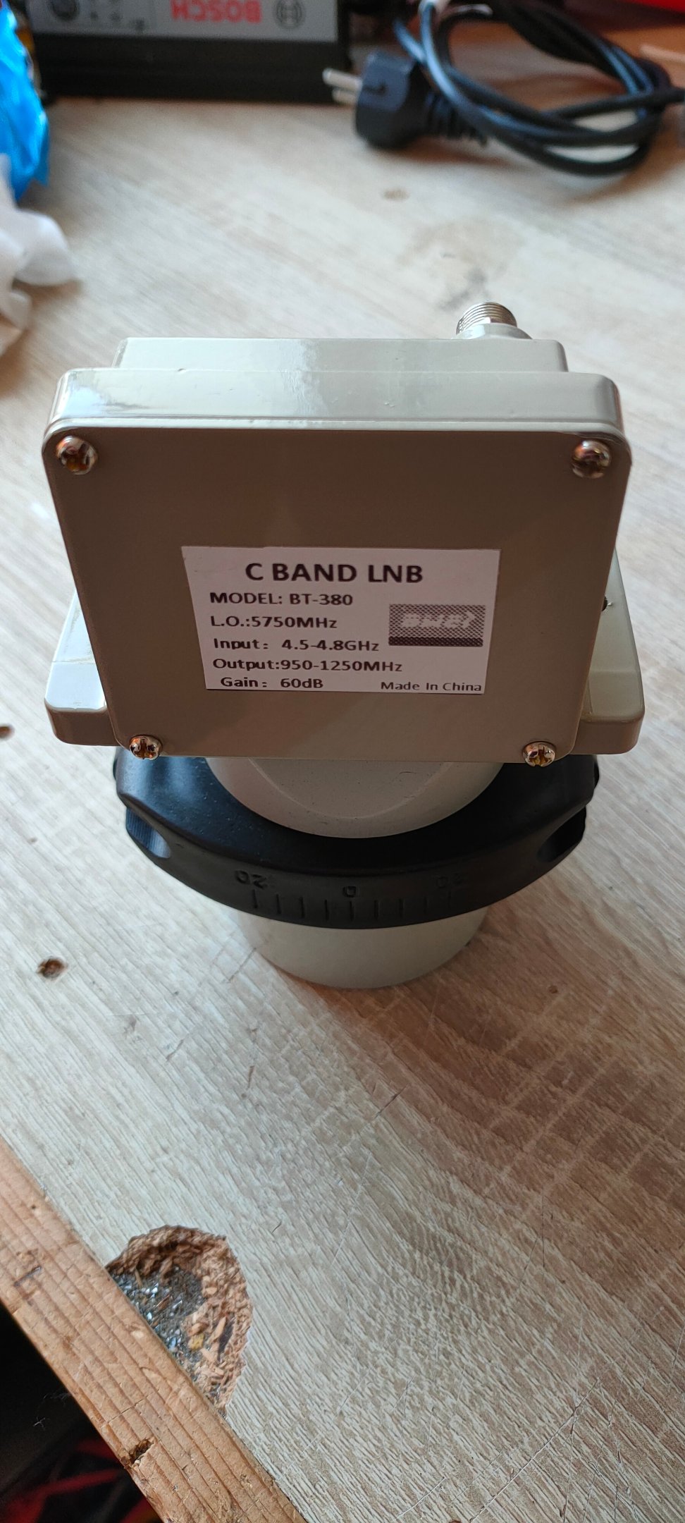

Helaas...... Met mijn speciale lnb voor de afwijkende frequenties, geen resultaat.
Ook als ik er een Circulair plaatje inzet en probeer op de 40,5 west, geen resultaat.
Oorzaak is ongetwijfeld een te kleine schotel. Dan maar weer terug naar mijn standaard C-band lnb,s.

Om te testen: Er zouden er ook datasignalen op Arabsat 5A (30.5°E) zitten: https://www.flysat.com/arabsat5a6a.php
Welk merk en type LNB is dat dan en je hebt daarmee op de gebruikelijke C-band frequenties een slechter signaal dan met je standaard C-band LNB?
Elke welk merk en type is je standaard C-band LNB? En wat zijn de specificaties?
Heeft iemand anders zijn LNB al binnen en wat zijn de resultaten?

Deze dus.
En zijn die signalen lineair of circulair?
Ik ben toch bang dat 110cm te klein is.

Dus je hebt geen LNB voor de hele band getest. Aan welke feedhorn had je deze LNB bevestigd?
Heeft iemand nog die LNBF voor de hele C-band ergens kunnen bestellen en ook geleverd gekregen?

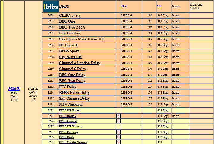

Alex1970 Kan je tot 65 west draaien of 40 west verder ontvang je niks. Met een Triax 110 kwam 40 west bij mij niet binnen met de normale C band.
Ook deze frequentie niet op 40 west? Heeft een C/N van maar 2.2
