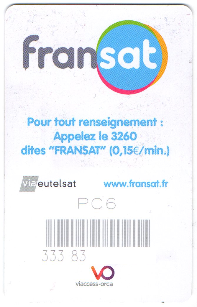

4 uur geleden zei satmaat:
333 83
dan heb jij hebt een PC6 kaart
PC6 staat ook vermeld op de kaart
Verrek, je heb gelijk. En ik maar denken dat het een PC5 was. 😲

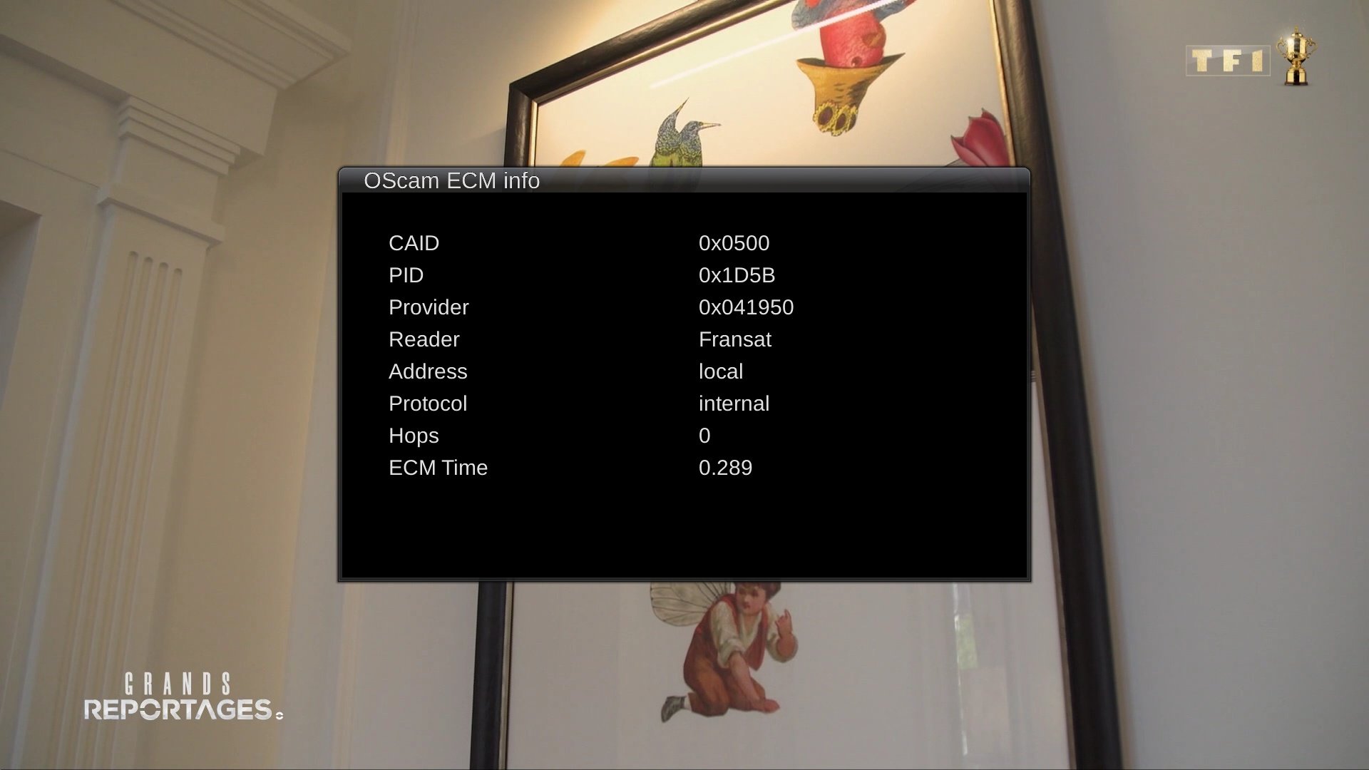

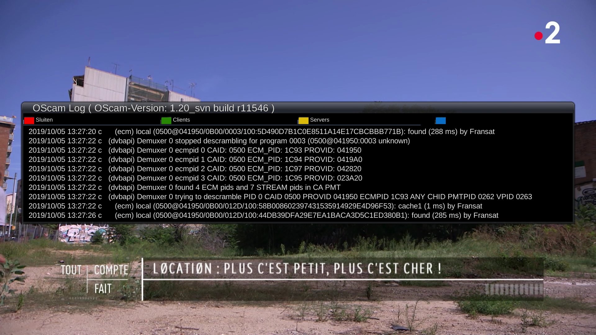

Omdat ik op mijn reader de melding "fransat (key to use is not the curr) " en het zwart is, vraag ik me af of ik mijn kaart nu in de bijbehorende sateliet ontvanger dien te stoppen en te laten updaten of dat ik een nieuwe key nodig heb. Heeft toch zo'n jaar prima gewerkt in Oscam (als het niet meer is). Kaart is relatief nieuw (max 2 jaar).
Voordat ik alles uit de kast haal, even check of jullie soortgelijke problemen hebben of iets meer weten (nieuwe  DES nodig? )..
Niks is geheim in deze wereld, ik weet alleen soms niet waar of van wie ik de juiste informatie kan krijgen
+++ 4 x VU solo SE /  T90 / 7 Quad LNB's / OpenPli / Latest Oscam / Raspberry / Strong SRT7404 (op de plank voor de jaarlijkse update ) +++
Op ‎1‎-‎10‎-‎2019 om 13:20 zei MySat:
Fransat V6 werkt nog prima met oscam, er is niets gewijzigd
geen deskey nodig, aeskeys is nog steeds hetzelfde
(mijn los gekochte Fransat V6 kaart, werkt na een aantal jaren nog steeds onder oscam in mijn E2 ontvanger, ik heb geen CI+ module of bijbehorende ontvanger)
