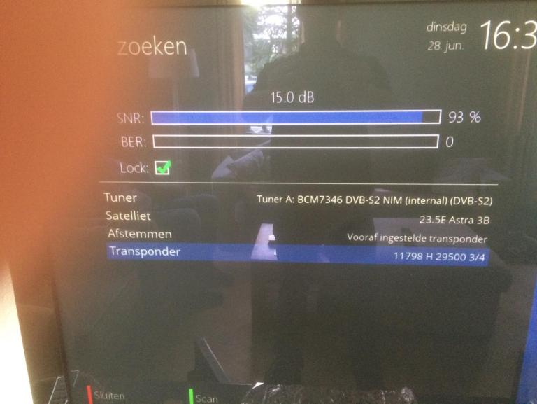

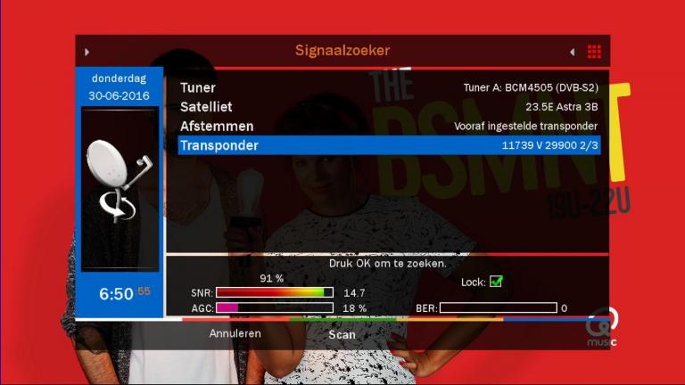

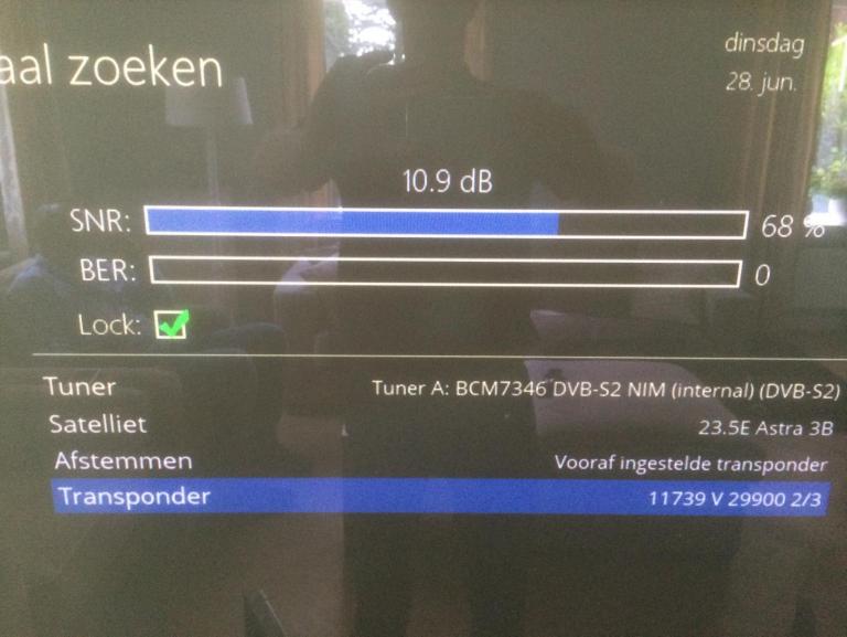

zou je eens een afbeelding van jou signaal kunnen plaatsen van die zenders die vastlopen
Db. 900UHD 2X.   4x twin lnb 1x bosat 1.50m .Dreambox 7020hd v2 . Dreambox 800 Db 8000 1x.  Db 800se
Is niet bij mezelf maar bij een vriend.
Maar het is vooral Ned1 - Ned3 - NGC - Discovery Showcase en nog een paar
Gigablue Quad Plus - Gigablue X1 - Gigablue IPbox - Mutant HD51 4K - MiniX NEO X7

Het ligt echt niet aan de afstelling.Dit gebeurt ook met professionele meters.
Als ik namelijk 1 van de multirails weer bij mezelf terug plaats is het signaal weer max op mijn X3.
