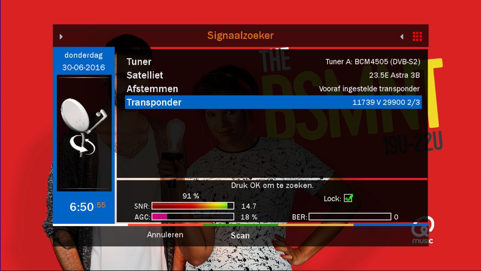

Ik stel de schotel af met een Horizon Satfinder max uitslag op alle vlakken een hogere uitslag is niet mogelijk op de Horizon.

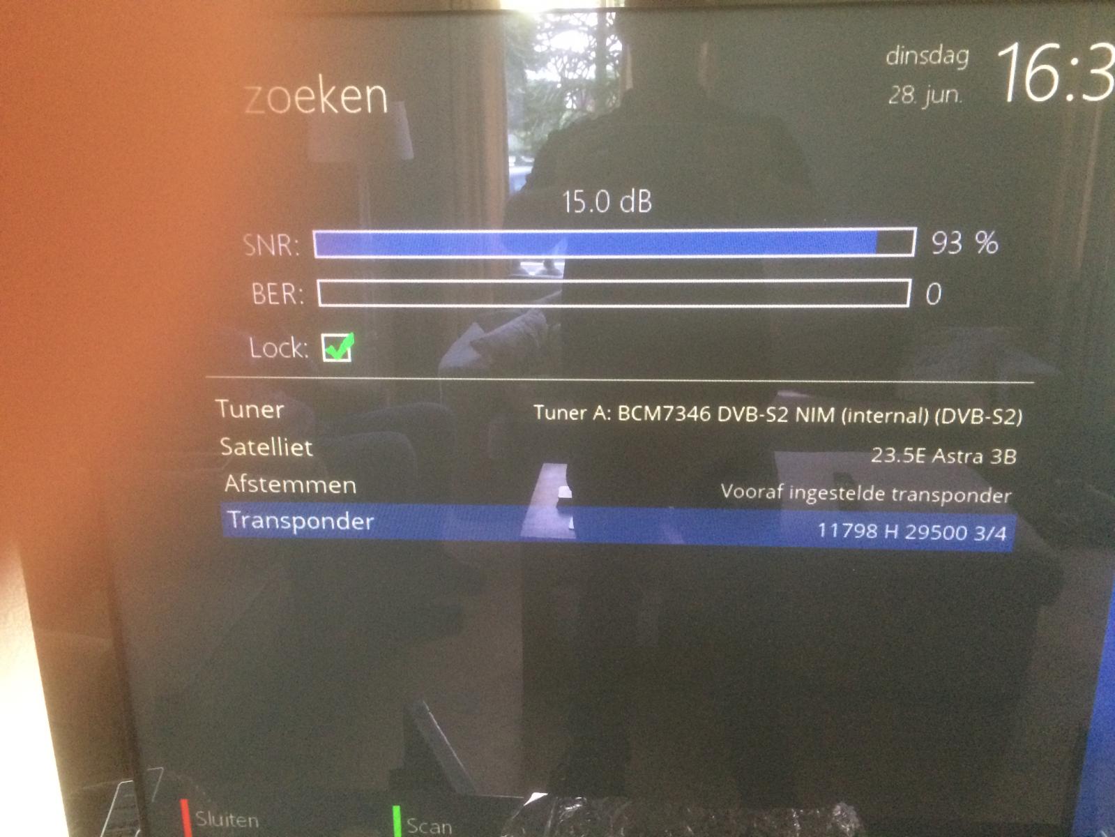

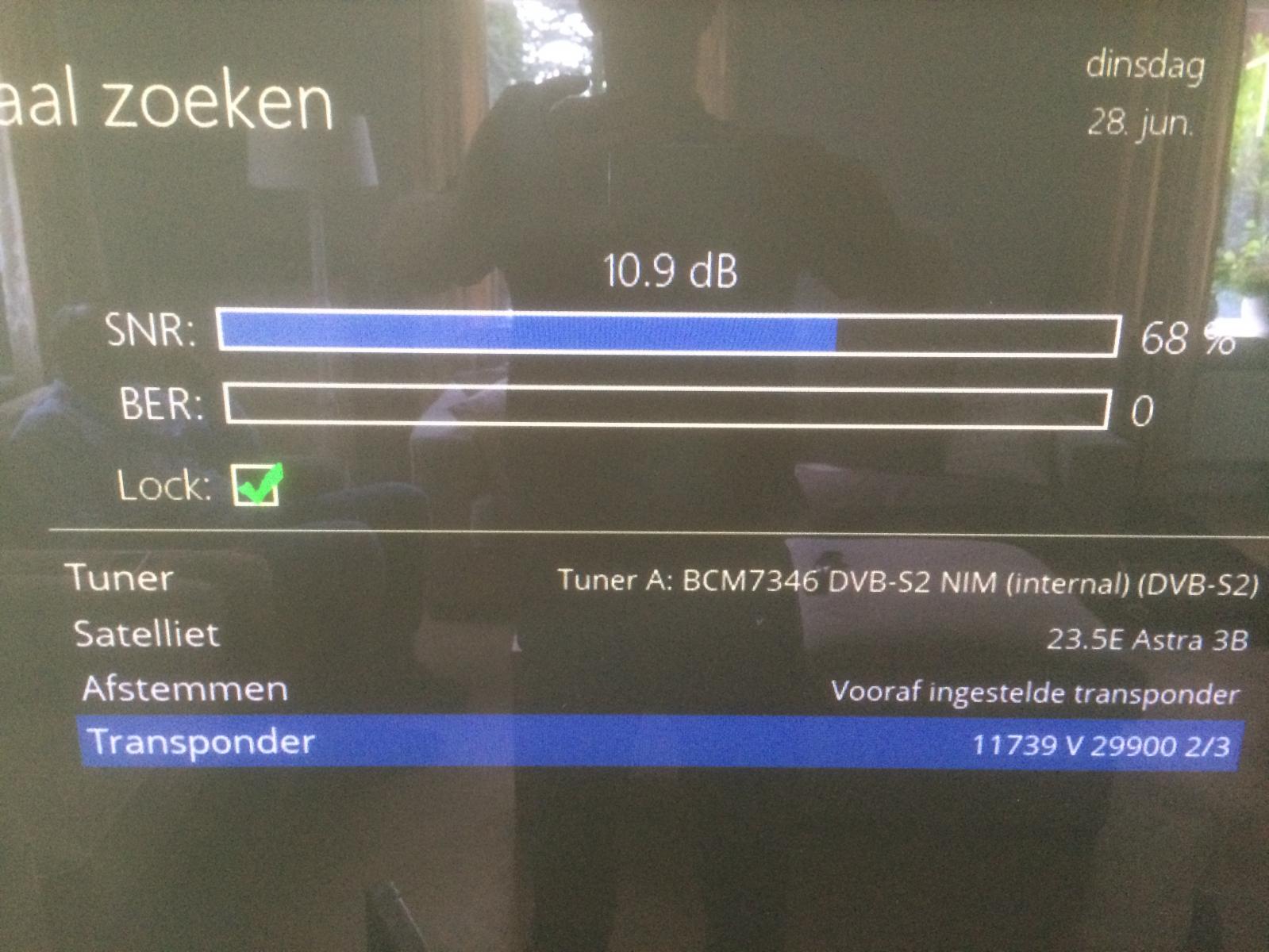

De foto's zijn genomen van een Vuduo2 met software "vers" van de dag ervoor.Kanalenlijst Fastscan.
Deze foto's zelfde opstelling avond ervoor zijn van een GB Quad plus
De gebruikte schotel is een Triax TDS met multirail de Lnb's zijn Inverto Black Ultra's
Als ik de multirail meeneem naar huis en verder niets verander en hem zo op mijn TDS 88 klik zijn de waardes van wat ik meet voor op de lnb's praktisch gelijk aan wat ik zie binnen met mijn GB X3.

Dit is de reden ..
De symbol-rate voor de onderstaande zenders was 27.500 en wordt nu: 29.900 (de volledige gegevens: ASTRA 23,5 - 12.129 - V - 29.900 - 2/3 - DVB S2-8PSK)

Vu kan de symbolerate 29.900 niet aan met als resultaat uitval van een boel zenders op Astra 3
Ze heeft voldoende signaal als ik de screenshots bekijk.
Dat is echt onzin hoor.
Zelfs de volgens mij oudste ontvanger van hen, de Duo, heeft daar géén moeite mee en ik kan het weten, heeft bij mij jaren goede diensten verricht.
Het maakt ook niet uit welke software je gebruikt, Pli, VT, Black Hole, of wat dan ook.
