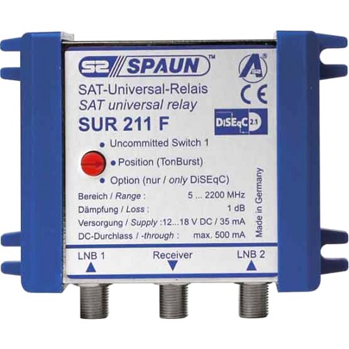

De Spaun uncommitted switch die jij bedoeld is de SUR 211 F. Bedenk dat die erg duur is. Er is ook een andere oplossing.
Je schrijft dat de duo-lnb twee aansluitingen heeft.
Met een 4/1 diseqc-switch kun je de duo-lnb en de vlakantenne samen aansluiten. Je hebt dan ook niet de diseqc 1.1 instelling nodig in je ontvanger. Dat kan gewoon met diseqc 1.0

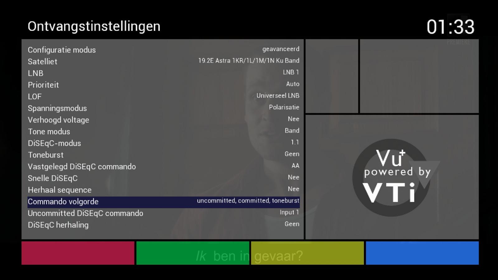

Begrijp ik goed, dat ik als ik die spaun op option zet, dan gewoon voor de vlakantenne c kan kiezen voor de betreffende satelliet? Ik begrijp dan, als je poort 1 of a kiest verder 19,2 zie, op 2 of b de 23 zie, en de spaun dan automatisch input 1 kiest, en dat als ik c of 3 kies, de spaun dan input 2 kiest, en naar de vlakantenne gaat? Als ik naar geavanceerd ga naar 1.1, krijg ik volgende foto, waar ik eerlijk niet meer weet hoe ik astra 19,23 en vlakantenne moet instellen. Maar misschien weet jij of anderen hoe het wel moet.

Je hoeft je niet af te vragen hoe je die rode knop zet. Kijk gewoon even naar de bijlage in bericht 3. Daar kun je zien dat de middelste stand "Position" is.
Je kunt overigens ook nog steeds een normale 4/1 diseqc-switch nemen zoals ook te zien is. Daarmee kun je ook vier satellieten ontvangen.
