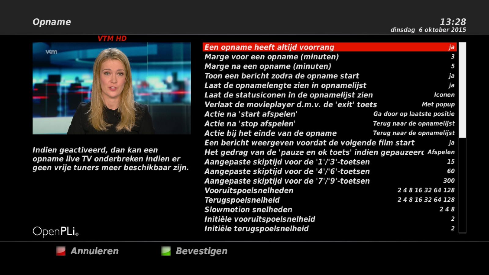

Wie kan mij helpen ? Mijn VU Solo2 (OpenPli 4.0) heeft een interne HD van 512Gb. Sinds kort kan ik niet meer opnemen. Ik heb reeds ruimte vrijgemaakt op de HD, maar probleem blijft hetzelfde. Ik heb 2 hints : 1) Bij het instellen van een opname met de Timer komt steeds onmiddellijk dezelfde fout: Vanwege een geplande opname is naar het juiste kanaal geschakeld.
Er wordt dan verder NIETS opgenomen. Uiteraard is er na controle geen geplande opname ingesteld op dat moment (of ik zie er toch geen). Er is ook geen Time-shift aan het lopen.
Hint2: bij het verwijderen van opnames in de opnamelijst, komt telkens volgend bericht: Kan geen bestanden naar de prullenbak verplaatsen. [Errno30] Read only file system. Wilt u xxxprogram echt wissen ? Het lijkt erop dat het programma dan toch gewist wordt, maar niet naar verwijderde bestanden verhuist wordt.

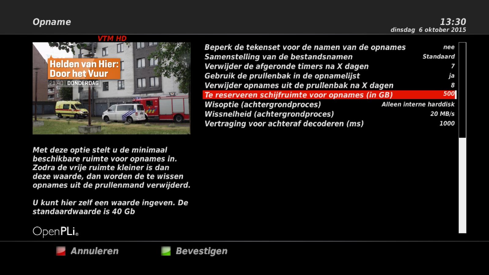

op hoeveel GB heb je hem ingesteld
zet de jouwe dan op 512Gb
aangepast door smetje limb.BE
Db. 900UHD 2X.   4x twin lnb 1x bosat 1.50m .Dreambox 7020hd v2 . Dreambox 800 Db 8000 1x.  Db 800se
@smetje Ik wist niet dat er zo een limiet was. Ik heb hem nu ingesteld op 500Gb (stond op 40). Maar dat lost het probleem niet op. Box herstart, en dezelfde fouten komen terug. Er is nergens geen opname indicator te zien, niet op het LCD, niet op het infoscherm van 3 sec. De geplande opname staat dan WEL in de lijst Timers via het Menu, maar neemt niet op. Ik kan die opname-vraag dan wel verwijderen in Timers. Ben dan wat verder gaan zoeken in de Harde Schijf instellingen, en bij de optie controleer bestanden krijg ik een fout melding (hoop dat ik foutloos kan overtypen) :
Controleer bestandssysteem..  Fout: /dev/sda1: UNEXPECTED INCONSISTENCY; Run fsck Manually, (i.e., without -a or -p options).

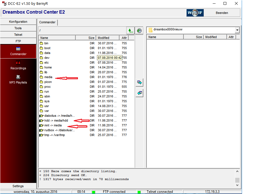

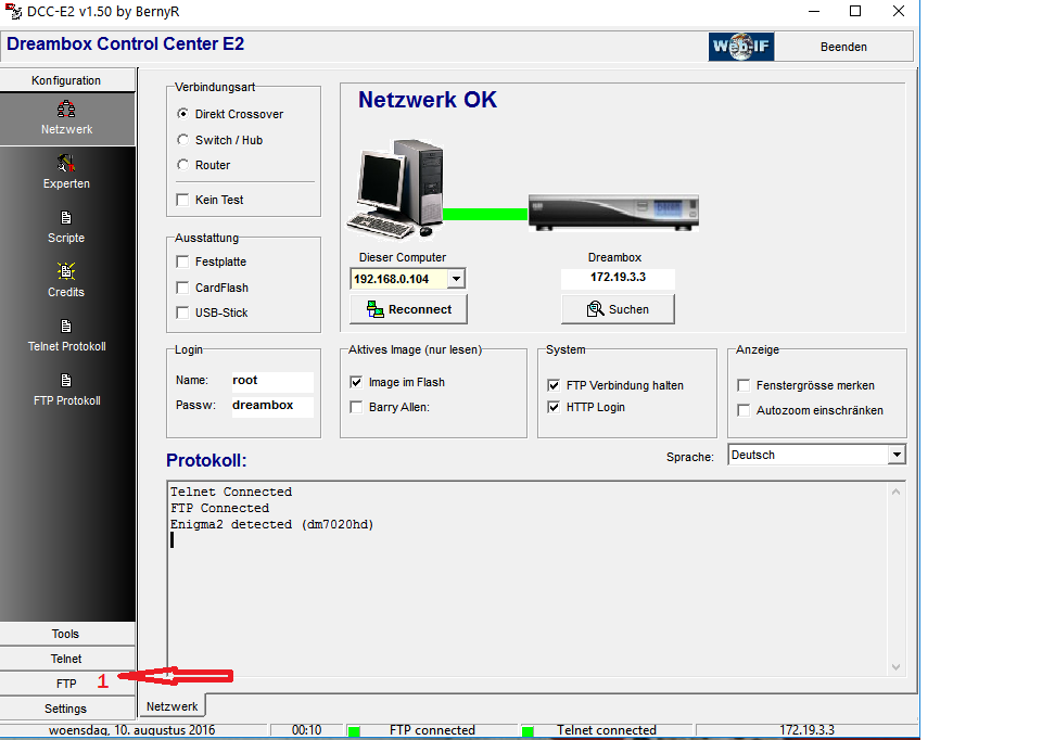

als je met dcc tool kijkt zie je dan nergens een mapje media staan
als je dat toch zou zien staan klik daar dan eens ergens op met de muis en wacht effe tot het open gaat
als het werkt dan schrijf eens een film naar je pc
