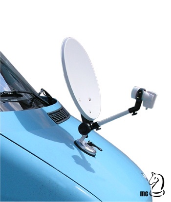

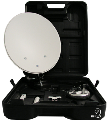

De vraag is of het belangrijk is dat BVN in HD gaat uitzenden?
Het meest zal deze zender bekeken worden door vakantiegangers en vrachtwagenchauffeurs die toch maar een klein scherm hebben zodat het nut van HD niet aanwezig is.
Ook moet je je bedenken dat BVN op de Astra 19,2 op een transponder zit die je zonder problemen met een schoteltje van 35cm kunt ontvangen met een flinke regenreserve. Ga je hem in HD uitzenden, dan heb je een grotere schotel nodig.
Dat is natuurlijk niet waar.
SD of HD heeft niets te maken met hoe groot je schotel moet zijn of hoeveel marge je hebt.

Dan zou ik zeggen, kijk een naar bijv. NPO 1 bij slecht weer totdat het beeld weg valt met bijv. een Multytenne, een schotel van 45x45cm.
Schakel dan eens over op een SD-zender ook op de Astra 23,5 bijv. Slagr TV. Nou dan moet het regenwater de huizen al in lopen voordat die zender op zwart gaat.
HD is in principe net zo eenvoudig te ontvangen als SD maar wel satelliet en transponder afhankelijk.
Je kan CanalDigitaal niet als maatstaf hanteren, die zenden uit op een goedkope satelliet Astra 23.5  die slecht(er) is te ontvangen en maken gebruik van kwalitatief mindere transponders.
BVN zend voor Europa uit via de Astra 19.2 met een sterker signaal dan de Astra 23.5
Als er daarnaast voor een kwaliteit transponder gekozen wordt zal BVN als er voor HD gekozen wordt ook bij slecht weer goed ontvangen worden.
Maar BVN in SD voldoet vooralsnog prima en dat mag wat mij betreft nog wel enige jaren zo blijven.
